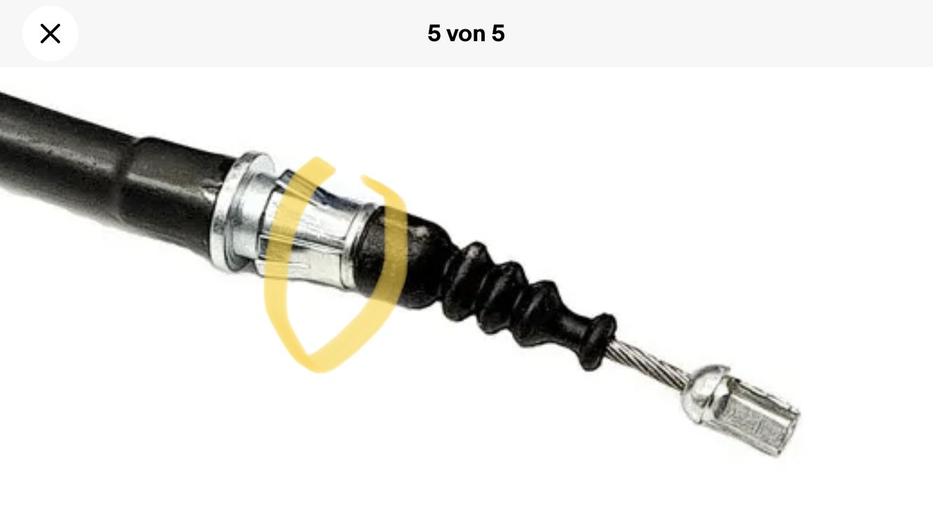

Vielleicht noch ein Tipp an alle, die ebenfalls die Nachbauseile verwenden wollen. Die Seile sind aus meiner Sicht sehr gut und aufwändig hergestellt, nur der oben eingekreiste Blechkranz mit seinen Haltezungen könnte eine zusätzliche Sicherung vertragen.
Das Blech ist nicht geschlossen, sondern auf Stoß einmal herum gebogen. Hat es einen Hauch zu viel Spiel, sichert es nicht mehr das Handbremsseil vor dem Herausrutschen aus dem Sattel, sondern rutscht selbst über die Nut in Richtung Gummimanschette.
Dann hat man beim Anziehen der Feststellbremse ein hörbares Klonk, vor allem aber beim Benutzen der Feststellbremse während der Fahrt als Notbremse. Hier ist das Klonk deutlicher, weil auch die Bremswirkung erst abrupt einsetzt.
Also vorher notfalls etwas nachbiegen und nach dem Einbau sichern. Ich habe einen Kabelbinder  verwendet. Knüppeldraht oder noch besser ein Stück Schrumpfschlauch sollte auch gehen.
