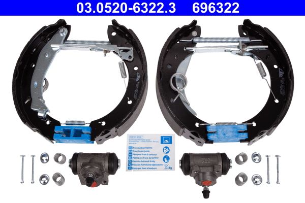

ich suche ein Bild einer unverbastelten Trommelbremse. Oder eine Zeichnung.
danke
roman
Es gibt komplette Bremsensätze, die sind vormontiert da kannst Du dir die Verkaufsbilder ansehen
Die untere Feder von hinten zu montieren ist mit einer Spitzzange und einem Haken möglich aber nervig
Wie die backen zusammenmüssen weiß ich. Ich hatte jetzt drei berlingos. Bei jedem war die Bremse anders eingebaut.Feder vorn, feder hinten. Handbremshebel vorne oder hinten. Seil vor dem Blech oder dahinter.
ich denke, ich weiß wie es gehört, hätte aber gerne ein Bild.
roman
Hab leider keinen offen, der Hebel gehört nach außen sichtbar, die Feder unten dahinter, hab schon erlebt das sie die rechte Verstellung nach links gebaut haben , dann kann die Nachstellung nicht funktionieren, auch sind die Unterlegrundkeildinger oder wie die sich nennen unter der Wippe, da hab ich auch schon gesehen das die jemand als Sicherung oben drauf hat.
Dann wird solang am Handbremsseil nachgestellt bis der Arm an der Nabe streift hatte ich an einem Peugeot 309
Und genau da sind die Federn vorne, die Hebel innen. Es ist nicht richtig!

sehe ich das tatsächlich richtig, dass in dem Video neben den Belägen auch eine neue Trommel verbaut wird aber die alten Bremszylinder drin gelassen werden? Genau das hatte mein Vorbesitzer auch so gemacht und prompt wurde der Bremszylinder undicht…
so sieht das bei mir auslarge.E19F0F8A-CD93-48E9-9F42-2E545723FF70.jpeg.acbdcf989025dca93867e13fc9f43c13.jpeg
Genau so eben nicht ,die untere Feder ist eigentlich hinter der Blechlasche, avber oft sind sie einfach von außen  drübergebogen

Genau so eben nicht ,die untere Feder ist eigentlich hinter der Blechlasche, aber oft sind sie einfach von außen  drübergebogen
Das passiert nur beim "Selbstbau-Puzzle" oder auch "ab Werk"?
Ab Werk ist die Feder von hinten, die tun sich halt leicht ,weil wenn die Nabe nicht montiert ist, kann man die vormontierte Einheit einfach draufstecken....
Mit "ab Werk" meinte ich die vormontierten Bremsbackensätze z.B. von ATE.
naja, zumindest scheint es der Funktion keinen Abbruch zu tun. Die Bremse funktioniert seit mehr als 2 Jahren problemlos, der TÜV war zufrieden. Derjenige, der die Bremse gemacht hat, fährt selbst seit 20 Jahren Berlingo, ist ausgebildeter KfZ Mechaniker mit 40 Jahren Erfahrung.

Ich denke auch das die Feder außen Ihre Arbeit fast gut machen kann, sie überdehnt sich halt und versucht die Beläge nach außen zu ziehen. Habe auch schon öfter Bremsen aufgemacht die so montiert waren und gingen. Ich machs halt lieber so wies gedacht war.
