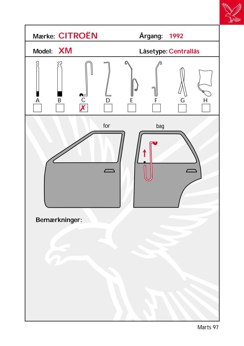

Am 27.10.2022 um 10:48 schrieb Gerd Kruse:
Den Türrahmen an der Dachkante, z.B. mit einem Holzkeil, etwas wegdrücken und schon kann man mit einem Schweißdraht, der unten zu einem kurzen Haken gebogen ist, den Verriegelungsknopf ziehen.
Genauso habe ich es vor einem Jahr bei einem Golf IV gemacht, der mich wegen eines defekten Mikroschalters selbsttätig ausgesperrt hatte (Schlüssel steckte im Schloss).
Ich wollte eben NICHT meine Plastikleisten / Schachtleisten vom Kombi gefährden. Wie auf dem Bild oben kann man wenn man den Zuggriff entfernt hat mit einem Haken bequem an den Riegel mit dem Knopf und dann mit dem Haken die Metallschiene erreichen  die den Türgriff betätigt und die Tür öffnen.  Man beschädigt nichts und der Griff kann bequem mit dem Zylinder gemeinsam getauscht werden

vor 6 Stunden schrieb kroack:
Nachvollziehbar, die Info „Break“ fehlte mir.
