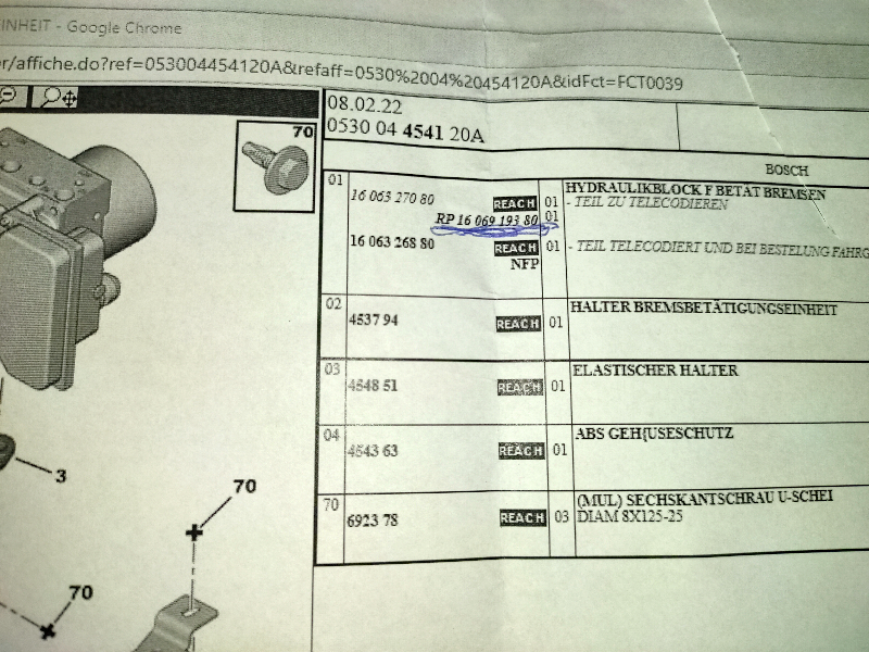

Auf dem Ausdruck ist von 4541 die Rede, nur exakt dasselbe finde ich bislang nicht. Der Verkäufer hat noch nicht geantwortet.

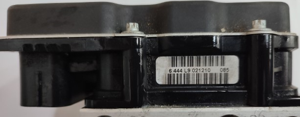

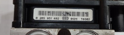

Auf der Originalteil steht u.a. 0265951482, habe dazu aber nur ziemlich arg gebrauchte Altteile gefunden. Niemals verbaut das die Werkstatt. Sowas wäre evtl. ok das passt aber nicht

Ausdruck

https://www.directupload.net/file/d/6721/pflniffl_jpg.htm
https://www.directupload.net/file/d/6721/lr38oray_jpg.htm
https://www.directupload.net/file/d/6721/9b3cm6g7_jpg.htm
