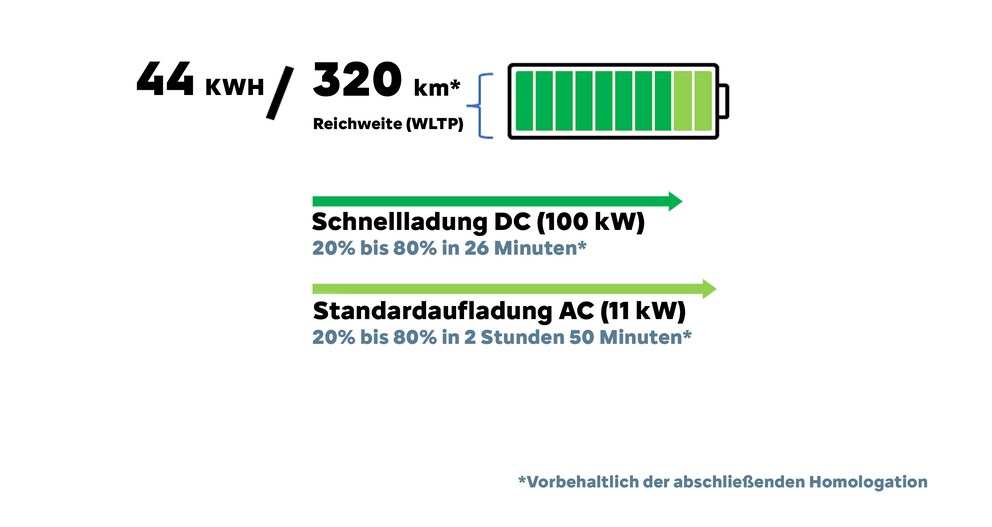

29. Oktober 20233 J. Was ich noch nicht so richtig verstanden habe ist die Angabe, dass serienmäßig ein 7,4kW Onboard-Lader verbaut sein soll, aber eine schnellere Ladegeschwindigkeit für einen 11kW Ladeanschluss angegeben wird, als an einem 7kw Anschluss.
29. Oktober 20233 J. vor 53 Minuten schrieb SeppCx: Ich nehme an ein Wärmepumpchen Beim Grundmodell nicht, ggf. nur optional. https://www.andre-citroen-club.de/forums/topic/155350-c3-nachfolger-2023/?do=findComment&comment=1933771 Der Akku ist m. W. "luftgekühlt". https://www.goingelectric.de/forum/viewtopic.php?t=90025 vor 42 Minuten schrieb Aakim: Was ich noch nicht so richtig verstanden habe ist die Angabe, dass serienmäßig ein 7,4kW Onboard-Lader verbaut sein soll, aber eine schnellere Ladegeschwindigkeit für einen 11kW Ladeanschluss angegeben wird, als an einem 7kw Anschluss. Hatte ich auch schon angemerkt. Es gibt aber maximal 4,6 KW (Schieflast) Das die Proportionen der Ladezeiten nicht stimmen, ohne Kommentar. Bearbeitet (29. Oktober 20233 J. von Ronald)
29. Oktober 20233 J. vor 1 Stunde schrieb Aakim: Was ich noch nicht so richtig verstanden habe ist die Angabe, dass serienmäßig ein 7,4kW Onboard-Lader verbaut sein soll, aber eine schnellere Ladegeschwindigkeit für einen 11kW Ladeanschluss angegeben wird, als an einem 7kw Anschluss. Vielleicht ist das nur ein beigelegter 7,4kw Ladeziegel und der 11kw kostet dann extra? Fürs laden ohne feste Wallbox gibt es ja nur diese Möglichkeiten: Schuko mit 3,7kw, CEE einphasig mit 7,4kw und CEE dreiphasig mit 11kw und 22kw. Bearbeitet (29. Oktober 20233 J. von Higgins*)

29. Oktober 20233 J. vor 2 Stunden schrieb Higgins*: Vielleicht ist das nur ein beigelegter 7,4kw Ladeziegel und der 11kw kostet dann extra? Die "Ladeziegel" ersetzen nur die Wallbox/Ladestation, damit man das Auto auch an der Schuko-Steckdose oder "Kraftstrom" - Dose laden kann. Die Umwandlung von Wechselstrom AC in Gleichstrom DC erfolgt im On-board-Lader. Hier einphasig 230V/ 32A. Mehr geht auch mit einer Wallbox/Ladestation AC 11KW bzw. 22KW nicht,weil 3-phasig 16A bzw. 32A Bearbeitet (29. Oktober 20233 J. von Ronald)

30. Oktober 20233 J. Dieser Beitrag bringt ein wenig Licht ins Dunkle bezüglich der angegebenen AC-Ladezeiten. Es wird wohl optional einen 11kW Onboardlader geben: Bearbeitet (19. November 20233 J. von Aakim) Link neu eingebettet
