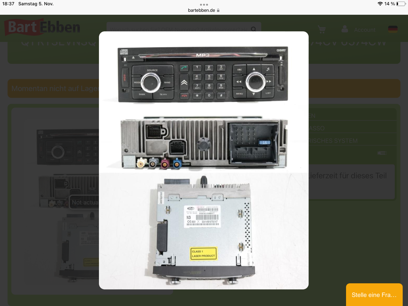

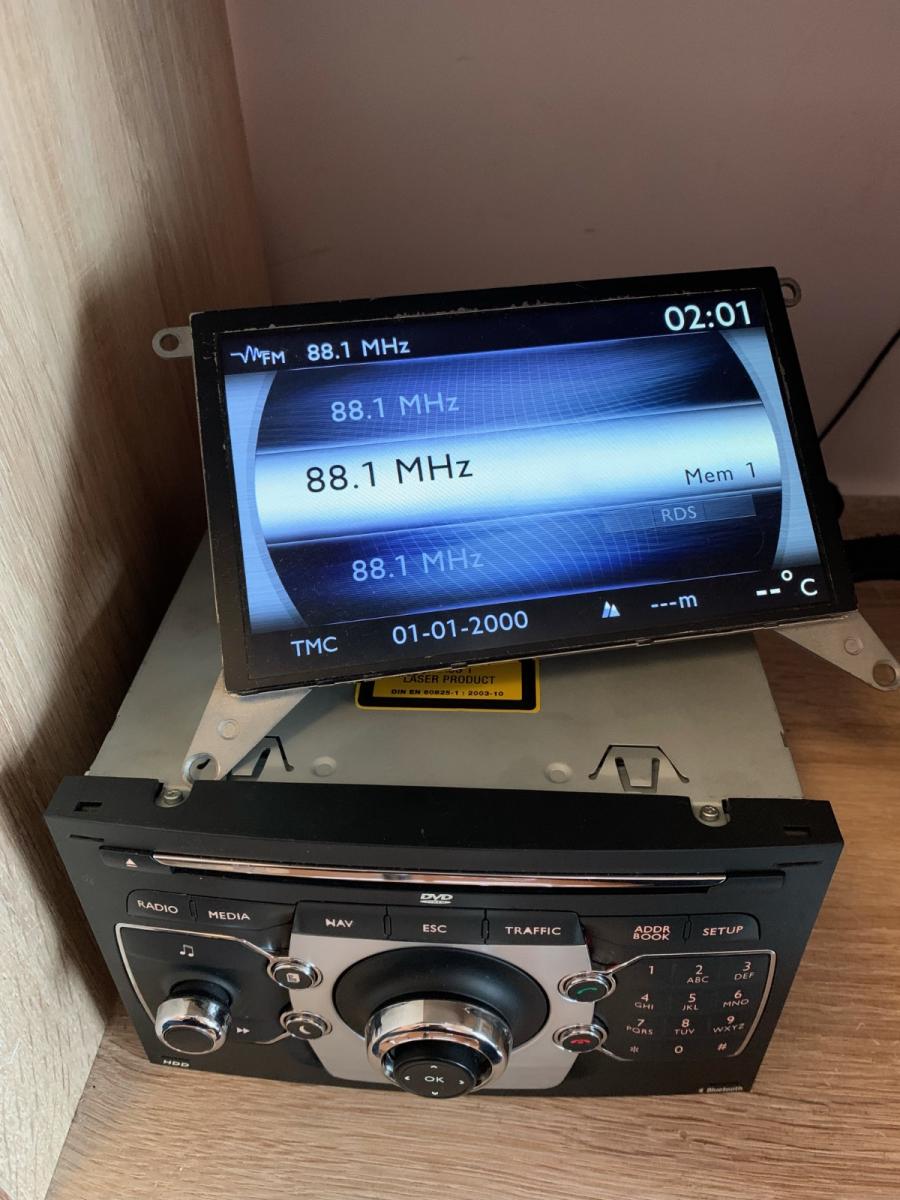

Kann es sein, daß es sich bei Deinem Navi um ein RT4/5 handelt? Oder ist schon ein NG4? In beiden Fällen ist das Problem im Altern der HDD zu suchen. Auf dem Bild ist ein NG4 von Harman Becker .
Bearbeitet ( von ACCM Helmut Bachmayer)
Auf diesem Bild wäre ein RT4/5, Gruß der Bachmayer
Sollte ein RT 4/5 verbaut sein, kann man das sehr einfach gegen ein RT6 austauschen, man braucht nur die Hardware, diese gibt es in F relativ günstig. Und man braucht leider ein neues USB Kabel. Außerdem gäbe es dafür noch Kartenupdates. Gruß der Bachmayer
