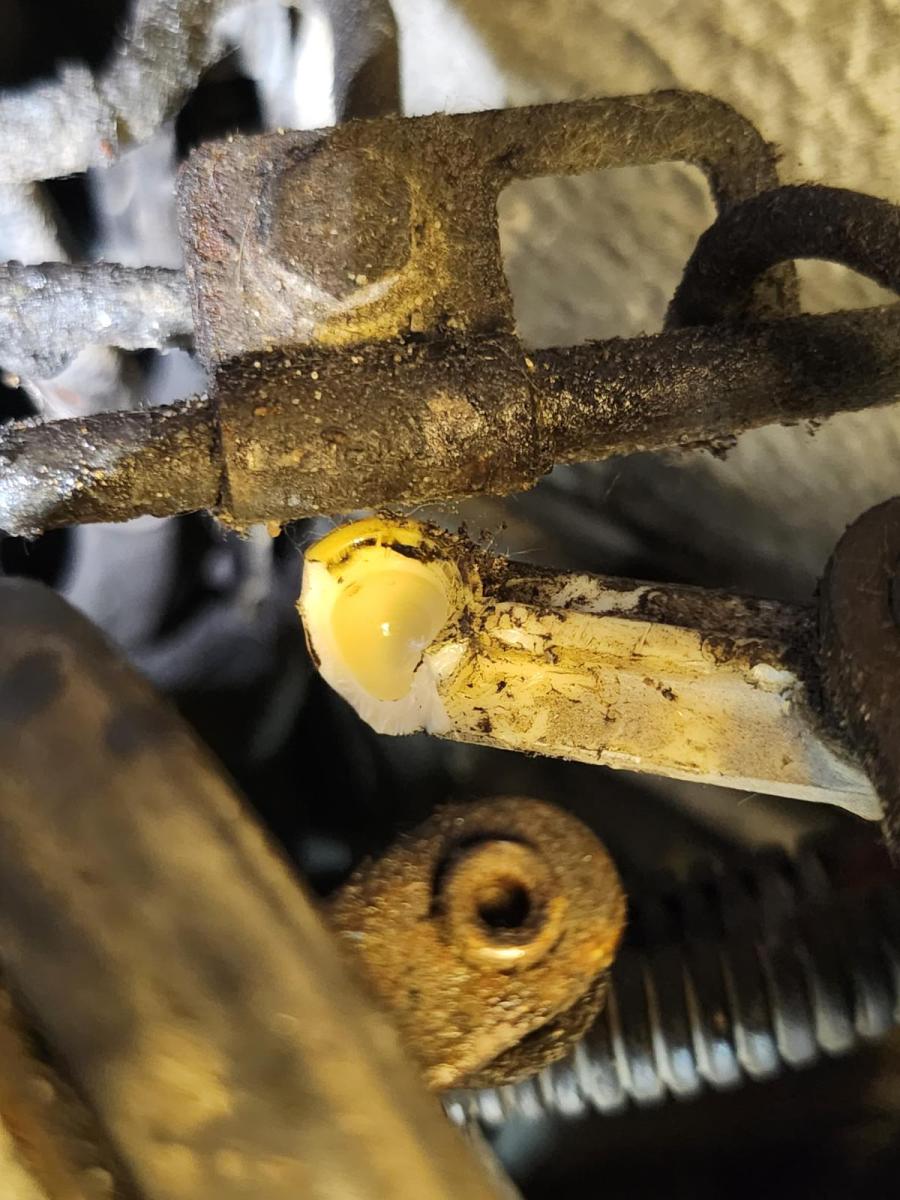

Ich habe gerade beim Versuch, den Höhenkorrektor beim V6 zu tauschen, die Verbindung zwischen Höhenkorrektor und Gestänge - diesen kleinen weißen "Knochen" mit den beiden Pfannen für die Kugelköpfe - zerstört.
Das Teil bräuchte ich - gerne auch drei oder vier Stück. Kann jemand aushelfen?

Ist das der gleiche wie beim Xantia?
vor 17 Minuten schrieb AndreasRS:
Nein ... der beim Xantia ist um 90 Grad verdreht; beim XM zeigen die Kugelpfannen in die gleiche Richtung.
Bearbeitet ( von MichaelS)
nfp ?
vor 5 Minuten schrieb TorstenX1:
nfp ?
Meiner Meinung nach ja.
Wenn dir niemand was anbietet, melde ich wegen 2 Stück bei mir.
Wenn es kalt ist, vor dem Abbauen Zigarillo anzünden, bisschen mit dem Heißluftfön herumfuchteln, noch ein paarmal am Zigarillo inhalieren, mit passendem Gabelschlüssel abhebeln. Der Gabelschlüssel verteilt die Belastung recht gut, da geht so gut wie nie was kaputt.
