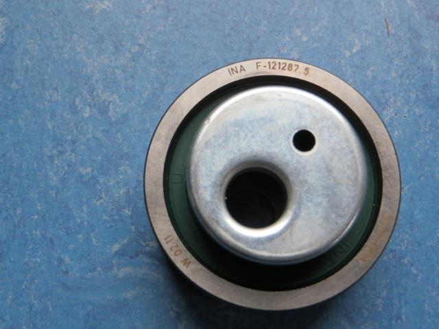

ich habe die Tage an einem X1 1.8i den ZR gewechselt. Beim Durchdrehen mit Hand zur Kontrolle der Spannung fiel mir auf, dass der Riemen ca. 4-5 mm vom Nockenwellenriemenrad runterragt. Ich habe schnell festgestellt, dass es an der neuen Spannrolle liegt und die alte wieder eingebaut. Aber echt jetzt: Schiefe Spannrolle - gibt's das wirklich?! Und wie reklamiere ich jetzt den Schrott, wo doch im Set die WaPu-Dichtung und der Riemen fehlt??

- ich würde eher sagen nein, denn was bedeutet "schiefe Spannrolle"? Ähnliches habe ich allerdings bei einem XM 2,0 16V erlebt, der ein etwas spezielles Geräuschbild hatte. Der Blick unter die ZR-Abdeckung zeigte einen sich aufribbelnden ZR. Der hatte sich auch am Anlaufbord der Riemenscheibe bereits ordentlich eingearbeitet. Die Ursache war nicht ganz eindeutig, allerdings war die Umlenkrolle nicht mit der dafür vorgesehen Schraube (Gewinde reichte bis fast zum Schraubenkopf) befestigt. Mein Fazit: Den Lauf des ZR vor Montage der Abdeckung zu prüfen, ist nicht die schlechteste Idee.

Beim Aufsetzen der Spannrolle drauf achten das sich ganz auf die Führung rutscht, sie bleibt gern am Blechkragen hängen und dann passiert genau das . Die mutter wird fest aber die Rolle ist noch garnicht bis zum Motorblock reingerutscht

Inzwischen habe ich eine entsprechende Einbauanleitung von Gates (TB045) gefunden, die genau auf dieses Problem hinweist.
Tja, kann natürlich sein, denn ich habe nicht explizit darauf geachtet. Und das Ganze nochmal machen, um es zu testen, ist mir jetzt auch zu viel. Kann ich ja noch von Glück reden, dass es mit der alten Rolle einfach geklappt hat.

Wenn das nicht gescheit entgratet war vom Werk dann passiert das... mir auch schon passiert, deswegen wars mir logisch

Bei der Spannrolle könnte man die Rechtwinkligkeit von Anlagefläche und Rad mit einem Haarlinealwinkel messen.
Gute Idee 👍
Habe ich gleich mal mit einem Stahlanschlagwinkel gemacht: Ich kann mit meinen bescheidenen Mittel keine Abweichung feststellen.
Dann kannste die Rückrufaktion wieder abblasen😃.
