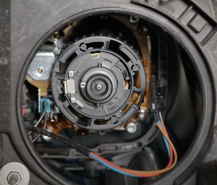

Bei meinem C6 sind die Scheinwerfer trüb und auf der Fahrerseite geht der Scheinwerfer beim Aufblenden nicht mehr hoch. Hat jemand Erfahrung.

Zurück zur Frage: ist die Trübung evtl. Beschlag durch Feuchtigkeit? Ist der Scheinwerfer außen matt durch falsches Pflegemittel? Oder ist einfach der Brenner/ das Leuchtmittel am Ende? Flackert der Scheinwerfer?

Heutige Scheinwerfer sind fast nur noch aus Kunststoff. Wenn die Autos viel unter Tageslicht stehen, leidet der Kunststoff unter der UV-Strahlung. Das kann man aber oft aufpolieren lassen. Die werden dann mehrfach geschliffen und mit Klarlack versehen, dann sind die wieder wie neu. Das solltest du aber erst angehen, wenn klar ist, warum die Linse nicht mehr reagiert, wenn du aufblendest. Ich meine, dass man da nicht wirklich viel reparieren kann, es kann ein neuer bzw. gebrauchter Scheinwerfer nötig sein.

Der Mechanismus, der die Blende anhebt und senkt (Abblendung- Fernlicht) befindet sich im Scheinwerfer und lässt sich durchaus reparieren. Da gibt es wohl eine Art mechanischer Stellhebel, der ausgehängt sein kann....
Bei mir war der Stecker (der kleine blaue) das Problem. Habe dann den Stecker entfernt und direkt die Kabel verlötet, seither gehts wieder.

Kann man in diesem Artikel auch sehr schön sehen, Kabelbruch am blauen Stecker, kein Fernlicht mehr:
https://fulminatorc6.com/no-long-beam/

Ich frage mich allerdings, wie sie den Scheinwerfer da raus gezerrt haben, ohne die Stoßstange abzubauen...😂
...die Stoßstange wird an den Seiten nur ausgehangen.Muß man bissl Vorsichtig machen das die Nasen nicht weg brechen.
