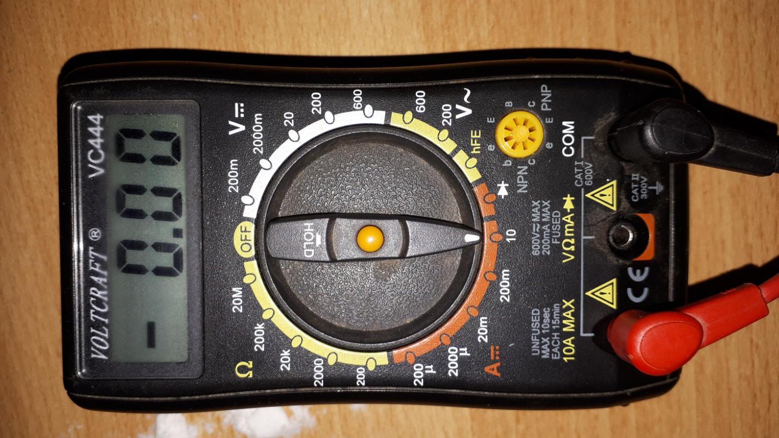

Multimeta Einstellung um Ampere zu messen?
Hallo, kann ich mit dieser Einstellung Ampere  messen um herauszufinden ob etwas meine Batterie leer zieht?
Oder wie müsste die Einstellung sein?
Die Schalterstellung ist richtig. Das Multimeter muss in Reihe geschaltet sein, also zwischen Polklemme und Batteriepol, so dass der gesamte Strom durch das Gerät fließt. Wenn es dann mehr als 10A (z. B. Scheinwerfer) sind, ist es aber kaputt. Es sollte eine max 10A Sicherung in der Leitung sein.
Vielen Dank
Es hat so 0.5 in dem Moment der Berührung und danach 0.11 angezeigt. Somit sollte dieser Wert nicht ausreichen um meine Starterbatterie in fünf Tagen leer zu saugen. Ist 0.11 A irgendwas um 1.5 Watt?

110 mA Ruhestromverbrauch ist zu viel. Sollte bei um 30-40 mA liegen. Je nach Ausrüstung des Fahrzeugs.
Aber wie oben schon geschrieben: Wenn deine Batterie nach 5 Tagen leer ist, taugt die nix mehr.
