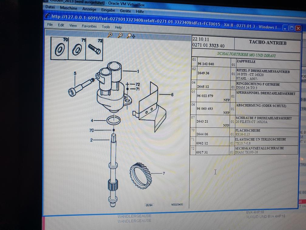

Nachdem Tachometer und Diravifunktion wieder instand gesetzt wurden, haben wir nach 5 Tagen Betrieb erneuten Ausfall. Laut Werkstatt liegt es nicht am Verteilergetriebe sondern an dieser Welle, die vom Verteilergetriebe ins Getriebe reicht. Auf dem Bild das Teil Nr. 2. Ich weiss allerdings nicht, ob diese Welle sich von der für das Schaltgetriebe unterscheidet. Für unseren Y4 benötige ich so eine Welle für ein Schaltgetriebe.
Wer von Euch hat so eine Welle und verkauft sie mir?
So,
nach den Informationen aus der Servicebox:
Verteilergetriebe ist immer gleich. 96 142 040
Antriebsritzel 4HP18 und ME5T (Y3 BVM) ist gleich. 96 053 212 (siehe Foto links)
Antriebsritzel MG (Y4 BVM) ist anders. 2649 36 (siehe Beitrag von Bernd obendrüber)
Die Schwachstelle im Verteilergetriebe scheint jeweils zu sein, dass der Fliehkraftregler eine relativ hohe Antriebskraft benötigt und die Zahnräder verschleißen (siehe Foto rechts). Der Tacho fällt dann ebenfalls mit aus, da er vom gleichen Zwischenrad mit angetrieben wird.
Das glaube ich erst, wenn ich es sehe. Bis dahin behaupte ich, dass das Unfug ist. Ist der Antrieb bei dir nicht auch aus Metall? Das kann garnicht kaputtgehen. Im Verteilergetriebe ist der Antrieb ins Eingangszahnrad eingesteckt und läuft in einer Messingbuchse.
Einen solchen Antrieb, wie du ihn brauchst, habe ich nicht. Nur den für 4HP18/ME5T.
Falls du ein Verteilergetriebe brauchst: Das oben abgebildete hat wie man sehen kann Karies. Ich habe aber noch aus einem anderen Getriebe gute Zahnrädeln rumkugeln, die könnte ich dort einsetzen. Das Verteilergetriebe sollte dann so gut wie neuwertig sein.
Aber halt ohne Antrieb, wie du ihn brauchst.
Zusätzlich kann es kein Fehler sein den Fliehkraftregler angucken, ob da irgendwas drinnen schwergängiger als notwendig ist, und auch eine neue Antriebswelle verbauen.
So Michael,
eingebaut wurde das Ritzel von nem Automatikgetriebe, hab ich vorhin telefonisch erfragt.

Ich verstehe auch nicht, warum das nicht gemacht wurde.🤔 Man hätte doch sehen müssen, daß das Ritzel vom alten Verteilergetriebe anders ist als das vom Ersatzteil. Das erkennt man ja schon auf der Zeichnung im Ersatzteilkatalog. Auch verwunderlich, daß das Ritzel der älteren Version (Y3, 96 053 212) in Bernd seinem neueren Getriebe (MG Y4 BVM) überhaupt 5 Tage funktionierte.

Es hat geklappt. Tacho nebst Diravi sind wieder im Betrieb. Es lag an der Aufnahme der Welle die das Zahnrädchen im Verteilergetriebe antreibt und in das diese Welle aus dem Getriebe greift. Dieses Kunststoffzahnrädchen hatte den Geist aufgegeben.
