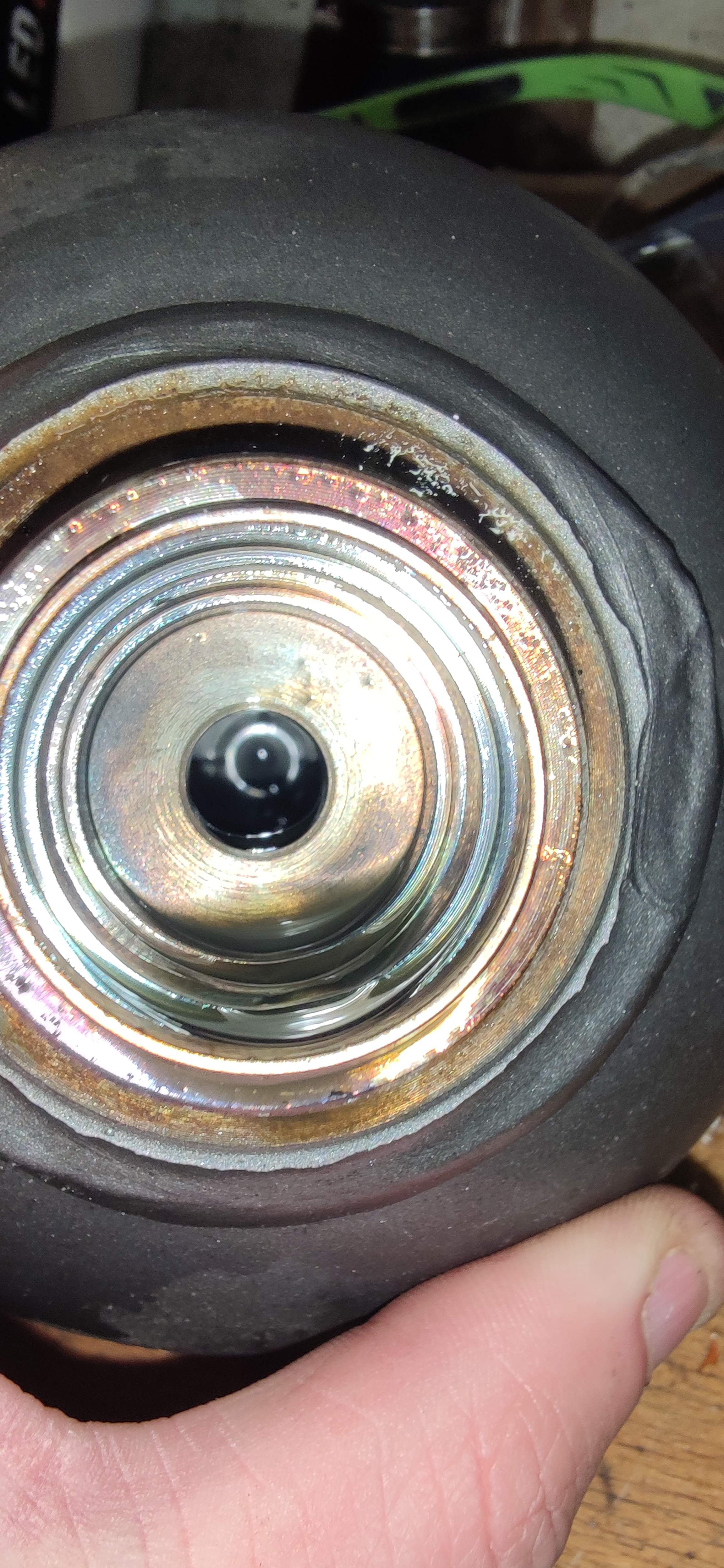

Leider hat in meiner Ecke keiner sowas mal eben rumliegen und ich kann den Wagen ja auch nicht runtergelassen auf Nachbars Grube stehen lassen. Ich habe noch eine 50bar Radkugel für vorne, möchte aber ungern den Dämpfer da rausnehmen. Bestellt ist jetzt eine vom Teilehaber mit wenig km und ich werde die umrüsten. Was mich etwas irritiert hatte ist der Einblick in die Kugel:
Das ist nicht die Einfüllöffnung wie ich dachte, sondern die Membrane mit dem Anschlag, richtig? Die liegt komplett oben an... also gerissen.
Bearbeitet ( von Higgins*)
Schraub einfach irgendeine Kugel dran und fahr bis du ne neue hast. Egal welche. Meinetwegen auch die, die du ausgebaut und als tot diagnostiziert hast. Oder deine 50bar Radfederkugel. Absolut egal. Solange kein Schlammwasser oder Sand in die Kugel eingefüllt ist. Die Vorderachse ist dann halt n bissele härter als sonst.
Regler elektrisch stillegen brauchst auch nicht.
Das, was du durch die Bohrung siehst, ist die Membran. Bei einer guten Kugel wird diese durch den Gasdruck gegen die Öffnung gedrückt. Mit einem Splintentreiber kann man da draufdrücken und es darf sich nicht bewegen. Wenn das Öl unter hohem Druck dagegen drückt, bewegt es die Membran gegen den dahinterliegenden Gasdruck in die Kugel hinein bis ein Druckgleichgewicht hergestellt ist.
