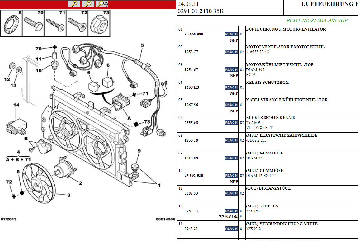

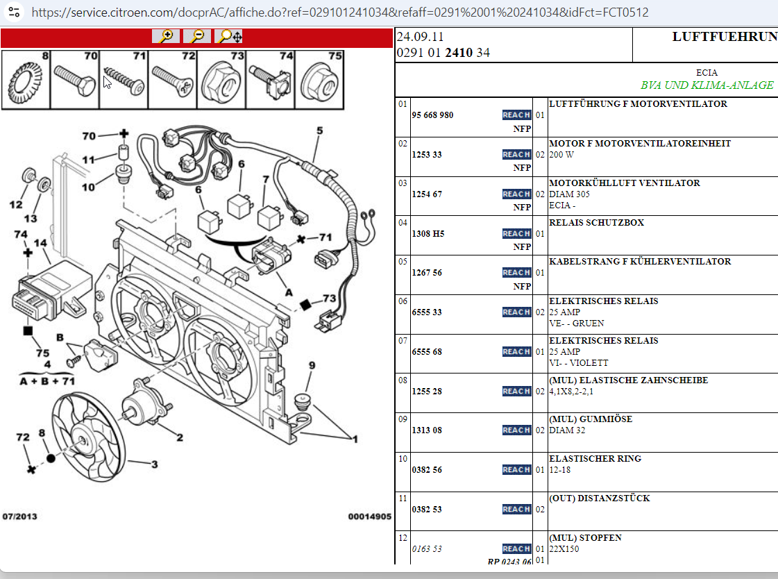

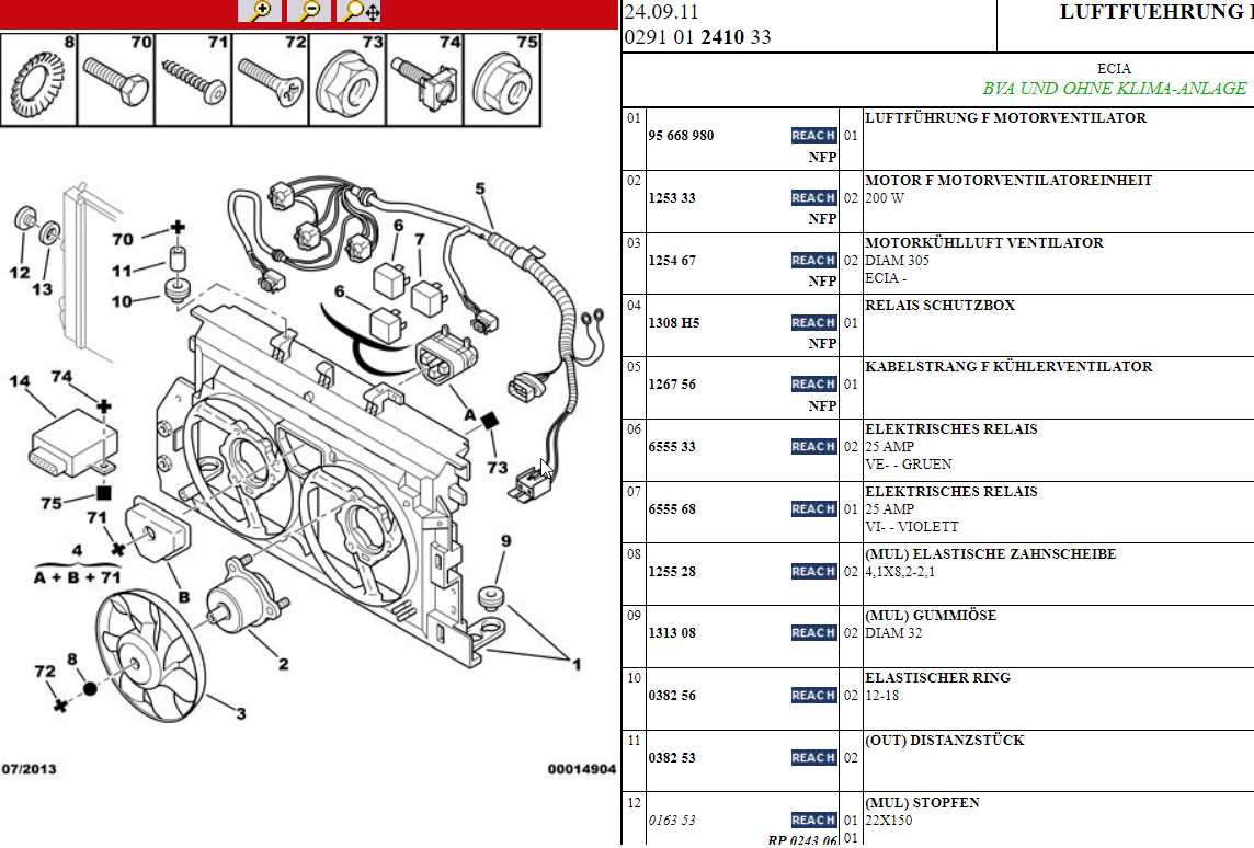

2. Oktober 20242 J. vor 12 Stunden schrieb Xantia-Harald: Zum Thema Hersteller: NRF 47345 scheint passend zu sein, hat 200W, allerdings 320 anstatt 305 mm Durchmesser. Alle anderen Lüfter, die ich nach Eingabe der obigen OE-Nummern gefunden habe, hatten entweder 230W / 150W / 108W und 335 mm Durchmesser. Lüfter mit 200W und exakt 305mm scheinen Mangelware zu sein(?) Jetzt die Frage, für welche ich mich entscheiden sollte? Hallo, der Durchmesser bezieht sich auf die Ventilatoren, nicht auf den Motor. Da wird im Netz viel Schrott angegeben. Man bekommt bei diesen Angeboten auch nur den Motor, da sind die Ventilatoren gar nicht dran. service.citroen.com sagt für den X2: BVA und mit Klimaanlage: BVA und ohne Klimaanlage: BVM und mit Klimaanlage: BVM und ohne Klimaanlage: Wenn ich das richtig interpretiere: BVM = manuelles Getriebe, BVA = Automatik. Viele Grüße Fred Bearbeitet (2. Oktober 20242 J. von Kugelblitz)
2. Oktober 20242 J. Ersteller @Kugelblitz Danke Fred:-) dann brauche ich wohl den 1253.J7 (Schalter mit Klima). Dazu gibt es online aktuell nur einen beim ersatzteileprofi, sowie die komplette Doppelkühlerlüftereinheit von Frigair. Von NRF gibt es scheinbar keine mehr. Schade, dass die Servicebox bei dem 1253.J7 nicht die Wattzahl angibt, laut ersatzteileprofi müsste der dann aber 250 W haben.(?) https://www.ebay.de/itm/375291738327?_skw=1253.J7&epid=17024014447&itmmeta=01J961MCSCCBY3CZKMHAXDB2V0&hash=item57612178d7:g:iv4AAOSw27Zl5eiw&itmprp=enc%3AAQAJAAAAwHoV3kP08IDx%2BKZ9MfhVJKn5%2BpTJfnKTj7x1sVouBX0b8WVNMnY8Xu%2Bh4UsCZFGh7II7wPejL7FDiRgSFtl1ywWZAY3PYEKch%2FZkFUwdh31VlTXrMqqsb2U6zbb5Y1mX6oyf21XWmo5jZZ3U3EgUrrQQi2TM9sECRJHKuockKIRZN9GYXshNzAXXVNNjyx%2FMRtJXtc6VwhjJWd0KeBPw7NdGosSDnoICF5bPvdGtivk3FjfbU2kcgIBIrYvswSo%2B8Q%3D%3D|tkp%3ABk9SR-bM0cHJZA https://www.ebay.de/itm/184226991384?_skw=1253.J7&itmmeta=01J961MCSCBM9ST2S68Y121DNZ&hash=item2ae4c8cd18:g:188AAOSw6~Rmu3Ey&itmprp=enc%3AAQAJAAAA8HoV3kP08IDx%2BKZ9MfhVJKkt4Hfa77KKOkw0zaPujcxoR7BBV4FfBqkVYphGjr8RwZS97raoylePi24zDB93Z8yoP39KhOddXD4FiBQLglrGt1ShzJb69se5Lh%2BIQrC7bF8TG1hAx%2FqsB3i0a2mrE4wJqCG0KilCgvcBA316ugaKb%2BuzB3fhX1%2Bad4zIGxcxuNXzqX4GhUjSEa7xIJmVrp9Mg2YtqIvTKN9fDiaXqNqJRAfClHcN%2FXjHqtLQdKJzeDm0zmDRpNz%2F3Udw9IZaeY3XR77GEyM3OM28R92Ek%2BpfhG5xgy%2BMLHsaOxXedggsnw%3D%3D|tkp%3ABk9SR-jM0cHJZA Bearbeitet (2. Oktober 20242 J. von Xantia-Harald)
2. Oktober 20242 J. vor einer Stunde schrieb Xantia-Harald: @Kugelblitz Danke Fred:-) dann brauche ich wohl den 1253.J7 (Schalter mit Klima). Dazu gibt es online aktuell nur einen beim ersatzteileprofi, sowie die komplette Doppelkühlerlüftereinheit von Frigair. Von NRF gibt es scheinbar keine mehr. Schade, dass die Servicebox bei dem 1253.J7 nicht die Wattzahl angibt, laut ersatzteileprofi müsste der dann aber 250 W haben.(?) https://www.ebay.de/itm/375291738327?_skw=1253.J7&epid=17024014447&itmmeta=01J961MCSCCBY3CZKMHAXDB2V0&hash=item57612178d7:g:iv4AAOSw27Zl5eiw&itmprp=enc%3AAQAJAAAAwHoV3kP08IDx%2BKZ9MfhVJKn5%2BpTJfnKTj7x1sVouBX0b8WVNMnY8Xu%2Bh4UsCZFGh7II7wPejL7FDiRgSFtl1ywWZAY3PYEKch%2FZkFUwdh31VlTXrMqqsb2U6zbb5Y1mX6oyf21XWmo5jZZ3U3EgUrrQQi2TM9sECRJHKuockKIRZN9GYXshNzAXXVNNjyx%2FMRtJXtc6VwhjJWd0KeBPw7NdGosSDnoICF5bPvdGtivk3FjfbU2kcgIBIrYvswSo%2B8Q%3D%3D|tkp%3ABk9SR-bM0cHJZA https://www.ebay.de/itm/184226991384?_skw=1253.J7&itmmeta=01J961MCSCBM9ST2S68Y121DNZ&hash=item2ae4c8cd18:g:188AAOSw6~Rmu3Ey&itmprp=enc%3AAQAJAAAA8HoV3kP08IDx%2BKZ9MfhVJKkt4Hfa77KKOkw0zaPujcxoR7BBV4FfBqkVYphGjr8RwZS97raoylePi24zDB93Z8yoP39KhOddXD4FiBQLglrGt1ShzJb69se5Lh%2BIQrC7bF8TG1hAx%2FqsB3i0a2mrE4wJqCG0KilCgvcBA316ugaKb%2BuzB3fhX1%2Bad4zIGxcxuNXzqX4GhUjSEa7xIJmVrp9Mg2YtqIvTKN9fDiaXqNqJRAfClHcN%2FXjHqtLQdKJzeDm0zmDRpNz%2F3Udw9IZaeY3XR77GEyM3OM28R92Ek%2BpfhG5xgy%2BMLHsaOxXedggsnw%3D%3D|tkp%3ABk9SR-jM0cHJZA Ja, der hat 250W - ist der gleiche wie im HDi.
2. Oktober 20242 J. J7 verbraucht 250 Watt: https://www.citdoc.de/index.php?title=Kühlerventilatoren_(Xantia) Ich hätte keine Bedenken, 200 Watt zu nehmen, falls besser verfügbar. Oder 310 Watt (dann stärkere Relais). Möglichst aber beide gleich. Bearbeitet (2. Oktober 20242 J. von AndreasRS)

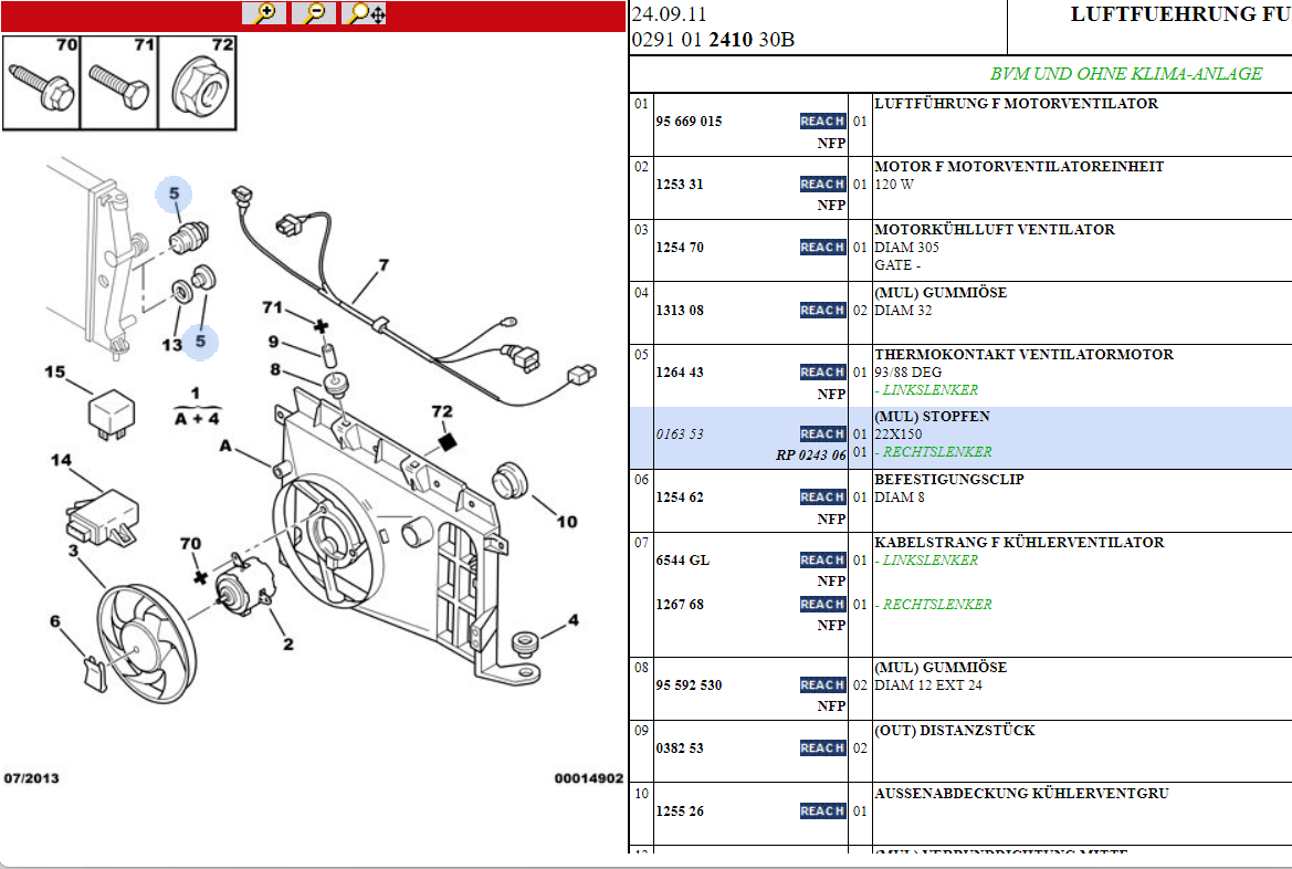

2. Oktober 20242 J. 320mm Ist der Durchmesser des einzelnen Lüfters bei Xantias ohne Klima. Mich wundert, daß der Teilekatalog was anderes erzählt.
