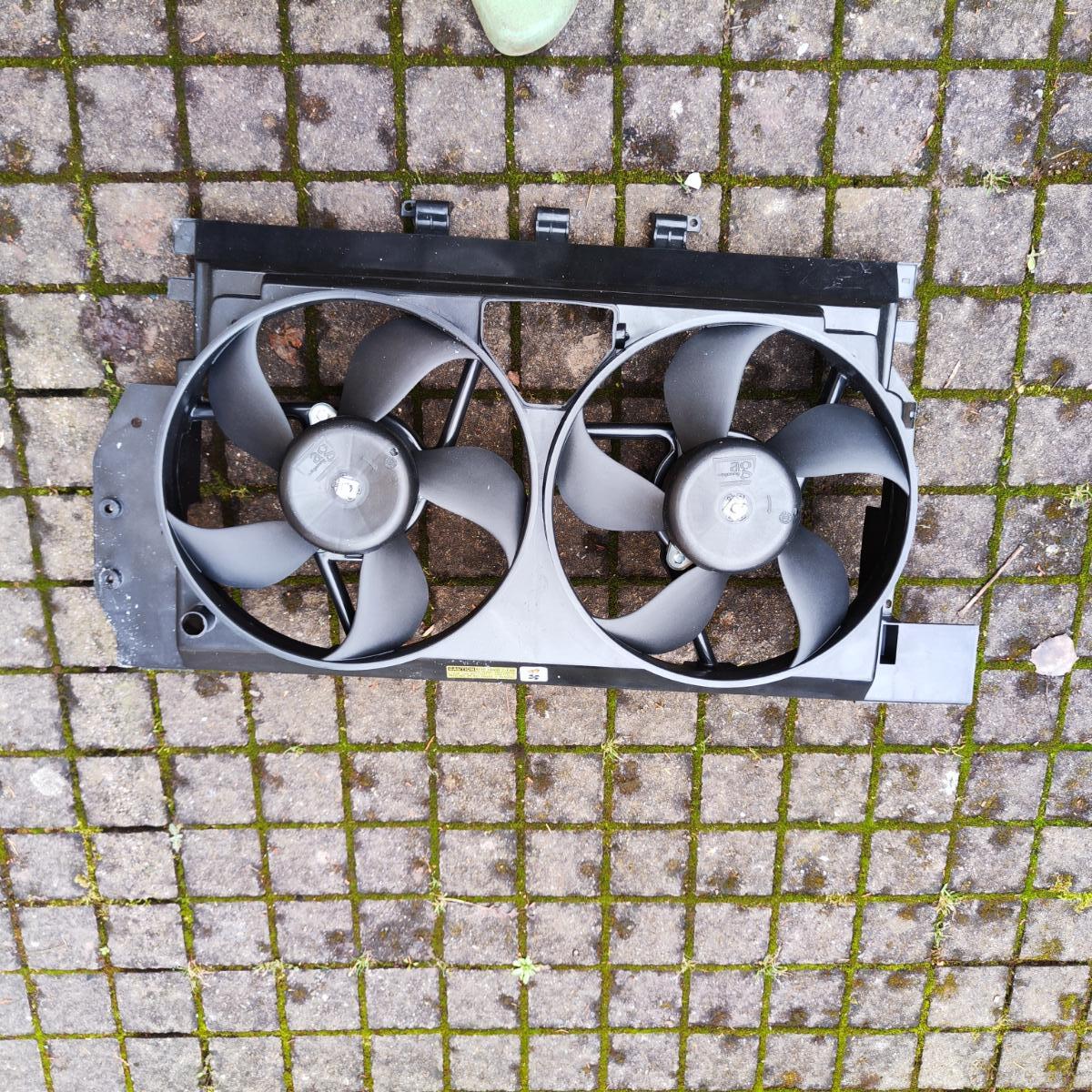

Richtig, der 2. Lüfter ist derzeit ausgebaut. Es wurde angenommen das er defekt ist, ist aber nach Prüfung im ausgebauten Zustand funktionstüchtig.
Falls es interessiert: Die Lüftereinheit aus Italien ist da. Plastik sieht soweit stabil und ok aus. Allerdings hat das Teil (aus dem Link weiter oben) von Autogamma die GATE-Befestigung der Propeller und diese haben nur 5 statt wie abgebildet 6 Rotorblätter - und meine verbauten haben alle 7.
Da die Befestigung nicht kompatibel ist mit meinen Propellern, kann ich vermutlich nicht NUR die Motoren umbauen.
Ob die Motoren wirklich die verkauften 250W haben, steht leider nicht drauf.
Ich hoffe jetzt auf kulante Rücknahme 😥.IMG_20260215_095939.jpg.48c80576516a5d3a83cb09634140c8c3.jpg
Ja, in dem Fall kannst du die Propeller nicht tauschen. Die Aufnahme passt so gar nicht zu den neuen Lüftermotoren. Ich würde die Dinger einfach komplett einbauen.
vor einer Stunde schrieb Nihonnezumi:
Wenn die Flügelflächen größer und steiler angestellt sind, und / oder die ganze Kombi für eine höhere Drehzahl ausgelegt ist, kann das trotzem hinhauen. Bei Flugzeugen gibt es für Motoren gleicher Leistung auch Propeller mit 2, 3, 4 oder 5 Blättern mit verschiedenen Getrieben und Durchmessern.
Das ist allerdings blöd. Du könntest mit einer Strommesszange die Aufnahmeleistung ermitteln.

Danke ! So etwas habe ich leider nicht. Und wüsste auch noch nicht, wie man das benutzt.
Bearbeitet ( von Nihonnezumi)
Ergänzung
250W respektive 20A kannst du ja fast schon über den Spannungabfall am Kabel messen, ob das stimmt. Oder beide anschmeißen bei laufendem Motor, bei den daraus resultierenden über 40A bei 14,2V müßte die Lima schon hörbare Leistungsgeräusche von sich geben.
Jens
Strommeßzange für DC wird einfach die Meßzange über eine der Zuleitungen geclips und zeigt dann über das Megnetfeld des Leiters gemessen den Strom an. meine Uralversion hat leider nur AC, also Wechselstrom.
Jens
vor 14 Minuten schrieb Nihonnezumi:
Sowas gibt es für recht kleines Geld: Z.B. hier: Strommesszange. Die Anwendung ist kinderleicht. Einfach den Messbereich wählen und eins der Anschlusskabel mit der Zange umschließen. Der angezeigte Wert wird dann mit der Spannung multipliziert und du hast die Leistung.
Grüße,
Joschko
Das Teil ist ja noch nicht eingebaut. Und wenn ich es einbauen würde, könnte ich es bestimmt nicht mehr zurückschicken.
vor 4 Minuten schrieb Nihonnezumi:
Wenn es dann nicht 250 W hat, selbstverständlich.
vor 19 Minuten schrieb Nihonnezumi:
Du brauchst es ja auch nicht einbauen. Du kannst es auch mit Starthilfekabel und Kabelstücken provisorisch an deine Autobatterie anschließen. Es bliebe dir noch, beim Lieferanten / Hersteller die Kompatibilität und die Leistungsdaten explizit bestätigen zu lassen. Dann gilt sicher die EU-weite Gewährleistung.
Gruß,
Joschko
Bearbeitet ( von Joschko)
