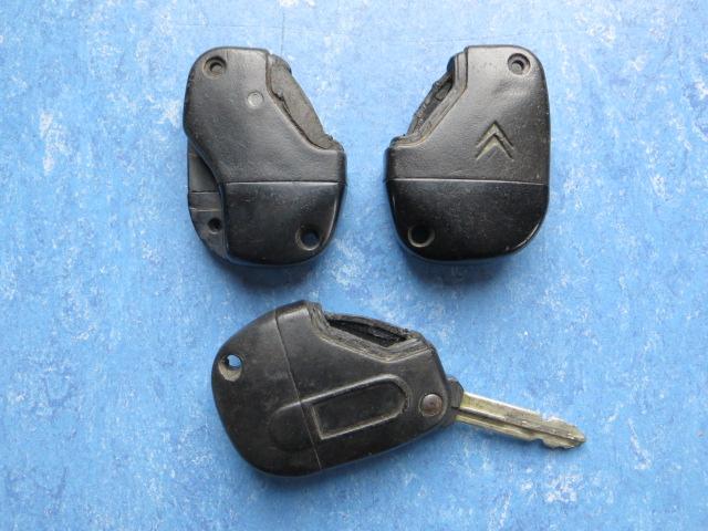

Der ZV-Empfänger auf dem Bild ist doch vom Infrarotsystem,oder?
Der X1 hat eine Infrarot-Fernbedienung für die ZV.
Ich habe noch Paarungen im Regal.
Schwieriger wird es mit dem Schlüsselgehäuse. Das Original des X1 war schon lange ausverkauft. Ein paar Jahre lang gab es noch das vom Eurovan I (unten im Bild), aber inzwischen ist auch das nicht mehr lieferbar. Im Bild zu sehen: Es verabschiedet sich der Gummi der Taster und bisher gibt es keine Reparaturmöglichkeit.
