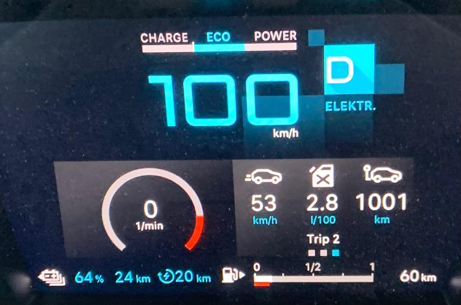

Heute zum ersten Mal die 1.000km mit einer Tankfüllung geknackt, und noch nicht mal auf Reserve.
Es waren halt diesmal keine Langstrecken dabei, sondern die üblichen 2x42km Arbeit-Pendelstrecke plus etliche Kurzstrecken. Dafür ist der Hybrid offenbar gut geeignet.
Der Verbrauch von 2,8 dürfte sich in der Realität bei 3,1 - 3,3 bewegen. Morgen wird getankt, dann weiß ich mehr.
vor 14 Minuten schrieb ACCM Martin Klinger:
Da kommt aber noch der Strom des abendlichen Ladens dazu?
Die Zahlen: 64%, 24 km , 20 km stehen für Ladezustand, aktuelle Reichweite, Restreichweite?
vor 6 Stunden schrieb Ronald:
Ja, natürlich! Im Prinzip wird die Batterie täglich von 0 auf 100% geladen. Leider kann ich nicht genau messen, wie viel kWh das WIRKLICH jeweils sind.
 64% = Ladezustand
24km = elektrische Restreichweite
20km = "e-save", heißt: bei elektrischer Restreichweite von 20km geht er in den Hybrid-Modus. Bei Ankunft in der Stadt nehm ich das raus, damit ich innerstädtisch rein elektrisch fahre.
Vielleicht besorg ich mir mal einen Stromzähler.

vor 58 Minuten schrieb ACCM Martin Klinger:
20km = "e-save"
Das heißt, dass diese Einschätzung (30 km Reichweite) bei normaler Fahrweise nicht zutrifft?
Wieviel km schafft der C5X bis dahin elektrisch (ca. 10-13 km? ) und wird dadurch nicht der Hybrid "geschwächt" , weil anfangs kein Strom zur Unterstützung verfügbar ist und erst wieder mehr als 20 km "Restreichweite" geladen werden müssen?
Wird der Benzin-Motor "vorgewärmt" oder steigt der bei "leerem" Akku auch "kalt" voll ein?
vor 50 Minuten schrieb ACCM Martin Klinger:
Ist der bei einer geförderten Wallbox nicht integriert?
vor 46 Minuten schrieb Ronald:
1 Das heißt, dass diese Einschätzung (30 km Reichweite) bei normaler Fahrweise nicht zutrifft?
2 Wieviel km schafft der C5X bis dahin elektrisch (ca. 10-13 km? )
3 und wird dadurch nicht der Hybrid "geschwächt" , weil anfangs kein Strom zur Unterstützung verfügbar ist und erst wieder mehr als 20 km "Restreichweite" geladen werden müssen?
4 Wird der Benzin-Motor "vorgewärmt" oder steigt der bei "leerem" Akku auch "kalt" voll ein?
5 Ist der bei einer geförderten Wallbox nicht integriert?
1 Nein, ich schaffe mittlerweile ca 42 km rein elektrisch. Weiß ich deshalb, weil witzigerweise der Benziner auf dem Rückweg von der Arbeit an derselben Stelle angeht wie auf dem Hinweg mit "20km e-save", sprich: der GESAMTE Weg wird in der Summe einmal elektrisch und einmal mit Benzin abgefahren - und das sind eben 42km!
2 Somit bedeutet das: nach 22km geht er ins e-save.
3 Das versuche ich gerade rauszukriegen. Ich denke, die Anzeige "0%" ist nicht wirklich Null, sondern er hält einen Rest zurück für etwaige Beschleunigungsrennen.
4. Der Benziner geht an bei "3% (oder 2, oder 4? Ich weiß es nicht mehr) RestBatterie und 0km Restreichweite", läuft dann exakt 1 Minute im Leerlauf und dann steigt das Auto um.
