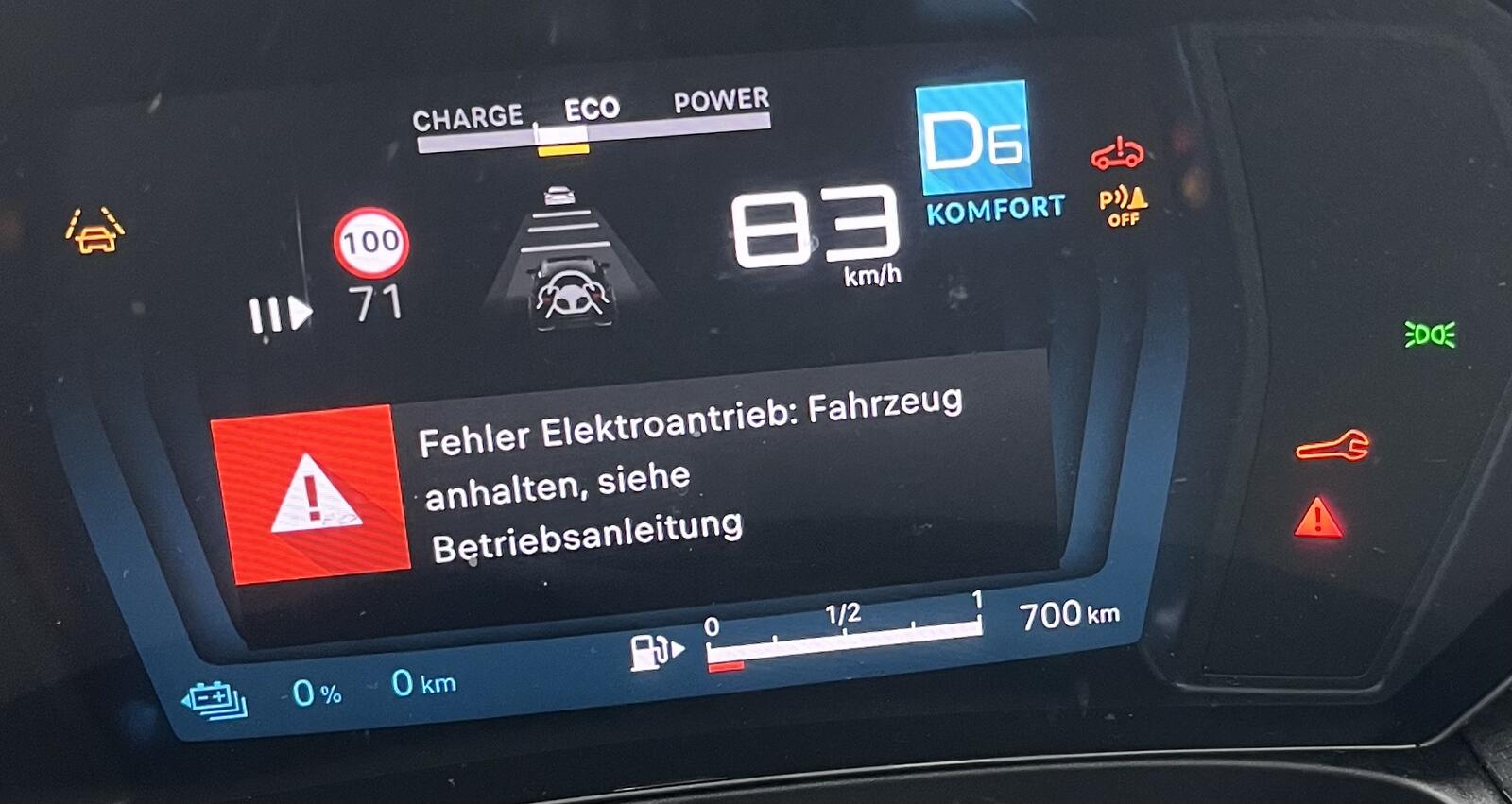

21. September21. Sep Ersteller Letzte Woche der erste, nunja, "Schaden" wäre zu viel gesagt:Zuerst ploppte eine Meldung aufDie verschwand nach nichmal einer Minute wieder. Doch dann zeigte der C5X merkwürdige Fahreigenschaften im Hybrid-Betrieb: War er erstmal von "rein elektrisch" in "hybrid" gewechselt, sei es weil der Fahrakku leer war, sei es manuell, ging der Verbrenner nicht mehr aus, sondern blieb die ganze Zeit im "Leerlauf" bei 800 bis 1400 U/min. Auch bei manuellem Umschalten von "rein elektrisch" in "hybrid" bei vollem Fahrakku war es so, dazu ließ er sich nicht mehr zurück in "elektrisch" schalten, sondern meldete "elektrischer Modus vorübergehend nicht verfügbar".Eine kurze Recherche im Netz machte die 12V-Batterie verdächtig.So war es dann auch: Die eine der beiden (!) 12V-Batterien, nämlich die größere, für den Starter zuständige, schien einen Treffer zu haben. Nach Austausch durch die Werkstatt ist das Fahrverhalten wieder einwandfrei.Der "Schraubenschlüssel" und das "P)) off" in der Anzeige ist im Übrigen ein anderes Problem: die Einparkhilfe ist derzeit ausgefallen. Der Grund ist unklar, ein zunächst verdächtigter Sensor scheint doch zu funktionieren, die Werkstatt hat die genaue Ursache noch nicht gefunden und ich war letzte Woche etwas in Eile. Ein neuer Termin soll es klären.Das ist für mich aber kein "unvermeidlicher" Schaden, sondern ich hab den Verdacht, dass ich da selbst nicht unschuldig bin, denn das Problem besteht (zumindest sporadisch) bereits seit Jahresbeginn, als bei einer längeren Fahrt im Schnee-Salz-Matsch die AHK-Steckdose leider mit geöffnetem Deckel unterwegs war und vollkommen zugesetzt war mit Eis. Ich hatte sie Tage vorher nicht richtig verschlossen. Die klemmt nämlich bei einer bestimmten Stellung der Kupplung an der Heckschürze. Naja, blöd, aber kein Beinbruch. Einparken geht auch ohne Piepser.Zusammenfassend: Mit knapp 120.000km die erste kleinere Reparatur? Das finde ich bemerkenswert! Noch dazu die Batterie. Was ja eher "Verschleißteil" ist, finde ich.Zum Vergleich: Mein C6 ist damals nicht einmal durch den ersten (!!!) TÜV gekommen, da nach knapp drei Jahren das erste AMVAR-Bein bereits im Eimer war und ausgerechnet kurz vorm TÜV-Termin alles eingesaut hatte. Zum Glück übernahm Citroen das nach langer Diskussion letztendlich zum größten Teil selbst.Insofern: Es gilt (leider) nach wie vor, dass dieser Chinese der beste Citroen ist, den ich je hatte. (Und auch der emotionsloseste. Aber das ist eine andere Geschichte...)
22. September22. Sep Hallo Martin,diese Meldung "elektrischer Modus vorübergehend nicht verfügbar" poppte bei mir auch auf. Ich habe sie mit der Tatsache verbunden, dass ich die ganze Zeit in der Stadt elektrisch fahre und die Batterie mal aufgeladen werden soll. Das ist aber spekulativ..... Verstehe ich Dich richtig, dass Du erst nach 120Tkm die 12V Batterie wechselst? Laut Serviceunterlagen sollte sie in 4 Jahren / 60Tkm ausgetauscht werden. Es gab eine separate Diskussion dazu....
22. September22. Sep Ersteller Naja, die vier jahre sind ja noch nicht rum. Und alle 60.000km wechseln scheint mir etwas übertrieben, das wäre bei mir weniger als zwei Jahre...

Dienstag 05:243 Tage Ersteller Update:Die Einparkhilfe ist repariert! Fehler war ein gerissenes dünnes Kabel, das in der hinteren Schürze irgendwo verläuft. Sas war auf den ersten Blick nicht zu erkennen, laut Werkstatt. Man hat es mir gezeigt. Da muss wohl Feuchtigkeit oder Salz oä reingekommen sein.
