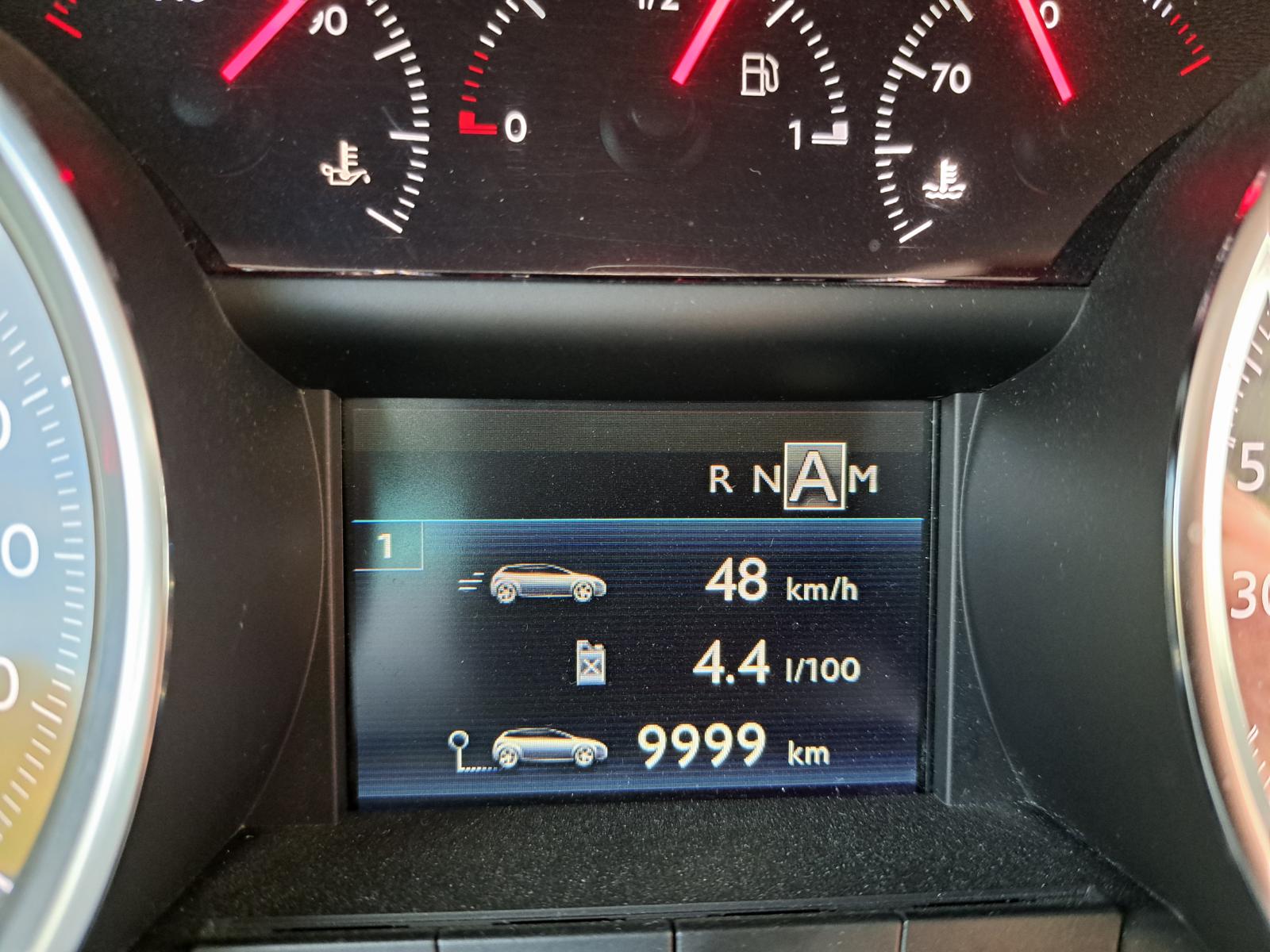

4,3 Liter klingen gut , allerdings ist darin ein erheblicher Anteil reiner Elektrobetrieb enthalten, wenn ich das richtig verstehe. Mein "alter" Diesel Vollhybrid4 508RXH schafft einen Langzeitverbrauch von um 4,5 Liter. Interessant wäre, wieviel braucht der C5X im reinen Hybridmodus?
Bemerkenswert ist dabei die rel. geringe Durchschnittsgeschwindigkeit von 48 km/h.
Bei ca. 70 km/h Durchschnitt wäre das ein normaler Verbrauch. Bei so deutlich weniger ist das schon nicht schlecht für das schwere Auto.
50 % , Stadtverkehr, deswegen die 48 km/h, allerdings fahre ich auf der Autobahn meistens nur 110 km/h, selten über 120 km/h.
Absolut gesehen finde ich den niedrigen Durschnittsverbrauch, gerade bei soviel Stadtverkehr, so bemerkenswert.
Ist natürlich die Domäne eines Hybriden.
