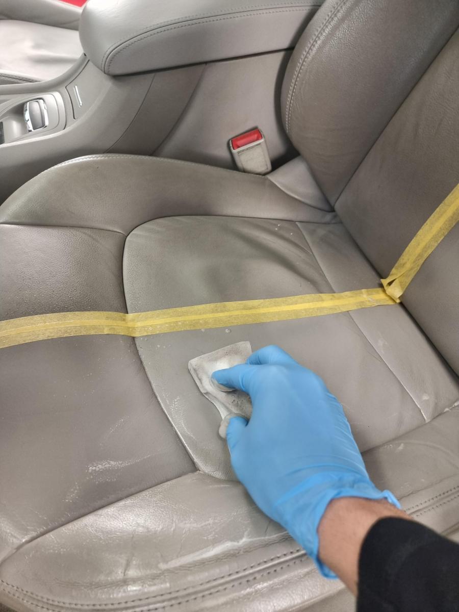

Heute möchte ich euch zeigen, wie man Ledersitze porentief gereinigt bekommt. Dafür braucht Ihr lediglich fünf Sachen. :)
Wir gehen, wie in meinem Fall, von einem stark verschmutztem Ledersitz aus. Um das Ganze besser darzustellen, habe ich den Sitz in der Mitte abgeklebt.

Schritt 1
Wir sprühen großzügig Polstar auf unseren Ledersitz und weichen den Sitz mit einem Pinsel ein.  Macht das bitte direkt mit dem ganzen Sitz, für etwa 30Sekunden. Ihr braucht hierbei nichts abzudecken. Bei perforierten Sitzen, sprüht Ihr Polstar direkt in euren Pinsel und fängt dann an, den Sitz einzuweichen.
Schritt 2
Sprüht erneut Polstar auf den gesamten Sitz und bürstet ihn jetzt kräftig und ordentlich durch. Vergisst nicht, die Kanten, Rundungen sowie auch die Nähte zu bürsten.
Kurze Info: zwischen den ganzen Schritten, braucht Ihr noch nichts abwischen. Erst wenn ich es sage :)
Schritt 3:
Wichtige Information an dieser Stelle! Bei diesem Schritt KANN es passieren, dass Ihr am Ende, wenn wir durch seid stellen habt, an denen die Farbe "Augenscheinlich" ab ist. Dies ist jedoch nur der Schmutz, der diese Stelle bedeckt hatte. Die Farbe war an diesen Stellen also schon ab, man hat es aber nur nie gesehen, weil der Sitz extrem verschmutzt war. Wenn Ihr das Risiko nicht eingehen wollt und euch diese Reinigung bisher reicht, könnt Ihr den Sitz jetzt schon mit einem neuen und trockenem Mikrofasertuch abwischen und fertig. Für alle anderen geht es jetzt weiter :)
Schritt 3
Sprüht euren Schmutzradierer ordentlich mit Polstar ein und reinigt den Sitz nun Stück für Stück. Teilt euch den Sitz am besten gedanklich in seine Einzelteile ein. Habt ihr ein Teil des Sitzes mit dem Schmutzradierer gereinigt, nehmt euch ein Mikrofasertuch zur Hand und wischt es sofort weg. So fahrt ihr mit dem gesamten Sitz fort. Wenn euer Schmutzradierer dunkel wird, dreht es um und sprüht es erst wieder mit Polstar ein, bevor Ihr weiterfährt.
Wenn Ihr alles richtig gemacht habt, sollte euer Sitz jetzt so aussehen
Herzlichen Glückwunsch, Ihr habt jetzt ein sauberer Sitz. Natürlich könnte man den Sitz jetzt noch versiegeln. Aber dazu müsste ich einen anderen Beitrag verfassen. Bitte kein Elefantenfett nehmen!
Und weil es so schön war, noch einmal ein Vorher-Nachher-Bild :)
