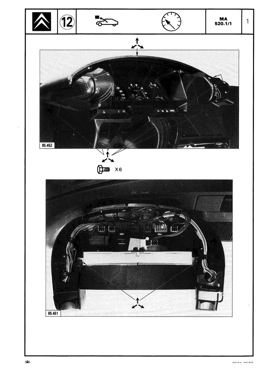

Frage 2: Es sind in der Armaturentafel viele Birnchen an Beleuchtung und Kontrolllampen defekt. Wie kann ich die Armaturentafel öffnen um die Leuchtkörper zu ersetzen??? Möchte nichts kaputt machen aus Unwissenheit...

large.419689298_SeitenausKapitel_12_Elektrik.jpg.8c306cb20004901238b96216689ec482.jpgzu 2 :
- Schräubchen links und rechts je eine von unten tief im Loch neben den Satelliten ca
- Schräubchen von unten vorn oberhalb des Kombiinstruments an der Lunule
- Schräubchen je zwei der Satelliten frontal
Achtung alle unterschiedlich aber ähnlich!
- Lunule abheben, zwei Schrauben halten das Kombiinstrument, alle Stecker ab (Foto!) und mit kräftigen Fingern die Tachowelle rausrupfen. Vorsicht die Leiterbahnen können brüchig sein!
- Lämpchen mit geeignetem Werkzeug rausdrehen und ggfs aus den Socken ziehen. Es gibt für die kleinen zwei unterschiedliche Sockel, nicht verwechseln ( ich habe die Dauerlämps auf LED, ist aber Gefummel. Für Wintertage. Dann sieht man auch bei Sonne noch die Blinker- und Fahrlicht Kontrolle).

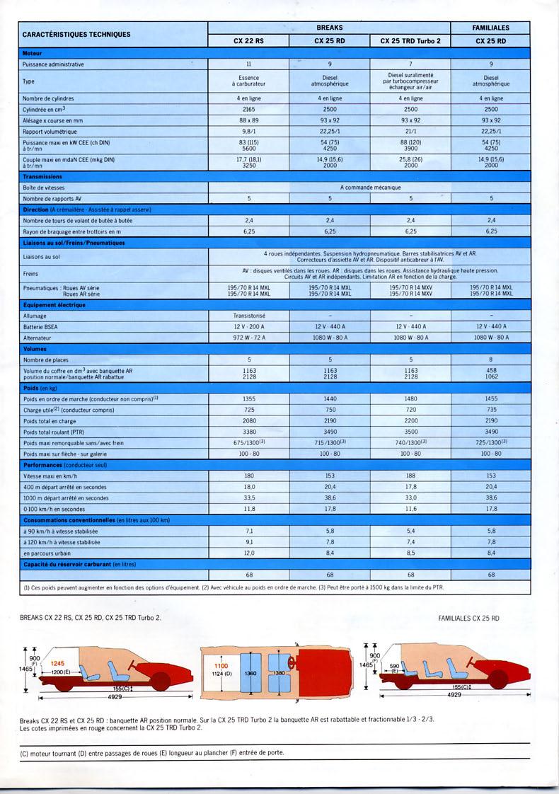

Hab den 88er Prospekt mal hochgeladen:

Tachowelle vom Motorraum aus ziehen und zwar nicht mehr als 3-4cm

zu 2
Bei den Schräubchen von unten in dem Deckel ist es hilfreich, die Schrauben nicht ganz rauszuschrauben, sondern leicht angestzt drinzu lassen. Oder aber die Schrauen wieder anzusetzen, so dass sie gerade so von selbst drin bleiben, bevor man den Deckel wieder aufsetzt. Das macht die Fummelei einfacher.

Du bist spitze! Danke, danke, danke!!!

Danke für Deine Meinung, bin ja froh wenn überhaupt wieder was leuchtet! 😄
