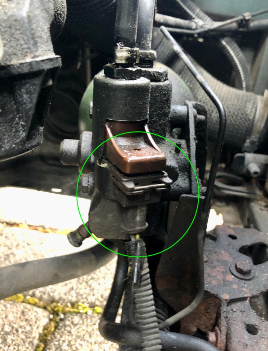

Könnte hier jemand vielleicht ein Foto einstellen (oder beschreiben), welcher Stecker das ist? Danke!
Dieser?
Ja, das ist der Stecker für das Hydractiv-Elektroventil.
Keinesfalls länger als eine Sekunde 12 Volt auf das Ventil geben, sonst brennt es durch!
Bearbeitet ( von AndreasRS)
