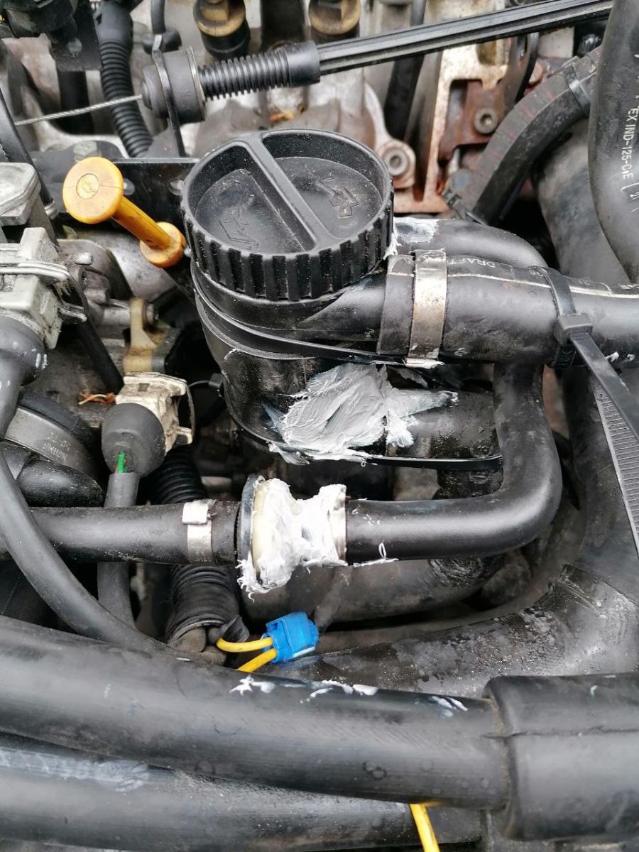

für die XM Turbo C.T. (Y4) meines Sohnes suche ich diese Teile:
Also den Einfüllpott für Motoröl (unten geht es auch nochmal in dick nach hinten ab) und diesen kleinen Filter.
Beim Tauschen des Anlassers (wo eine Schraube gefehlt hat, aber wer will denn meckern) sind die Anschlüsse abgebrochen bzw. vorne unten der Pott selbst.
Ich habe sie provisorisch mit Motordichtmasse (Silikonbasis, bis 399°C) angeklebt, aber auf Dauer wird dies bestimmt nicht halten.

Ist das nicht eher ein Rückschlagventil so wie in Leitungen des Bremskraftverstärkers ? Sieht optisch so aus.
vor 39 Minuten schrieb Kroack:
ATE 24.7718-7301.2
Sollte bei jedem TCT erneuert werden. Kann für Motorruckeln verantwortlich sein.

Danke für den Hinweis!
vor 22 Stunden schrieb Entenholgi:
ATE 24.7718-7301.2
Danke, habe ich bei ebay bestellt :)
Jetzt brauche ich noch, wenn sonst alle Klarheiten beseitigt sind, den Öleinfüllpott.
Das Geklebte hält zwar (gestern 45 Minuten Auslieferung und dann hat er mich die gleiche Strecke nach Hause gebracht), aber ich hätte es gerne ordentlich.
Sollte einer im Lager sein aber den muss ich suchen und das mach ich erst wenn mein Auto die andere Hinterachse hat. ....und dann könnte ich ihn mitbringen wenn ich aus bekanntem Anlass demnächst eh zu dir fahre ;)
....oder damit hier nicht wieder jemand was an der Formulierung zu meckern hat, ich weiß das so ein Öleinfülldingsbums in meinem Lager liegt weil ich es vor Jahren selbst da reingelegt hab. Nur momentan weiß ich nicht wo und ich habe auch keinen ungefähren Platz auf dem Schirm. Wenn jemand anders liefern kann, dann bitte, gerne!
Bei dem Einfüllstutzen wird es schwierig. Wenn den nicht zufällig jemand gebraucht in der Ecke liegen hat, wird es wahrscheinlich unmöglich. Ich habe mal bei den Citroen Classic Parts geschaut. Da gibt es nach wie vor nur den Deckel.

Kroack hat letztens erst einen verkauft. Ansonsten den Zylinderkopfdeckel vom 1.6/1.8/2.0 nehmen..
Zylinderkopfdeckel das versteh ich nun nicht Andreas
vor 41 Minuten schrieb Kroack:
Sorry, ich meinte Ventildeckel. Wenn man einen mit Einfüllöffnung einbaut, kann man einfüllen. Die Verbindung der Kurbelgehäuseentlüftungsschläuche müsste dan trotzdem gelöst werden.
Oh wer will schon den Kunststoffventildeckel igitt,  beim P 205 GTI sind die Deckel halt nur gesteckt, ob beim tct da Druckprobleme auftauchen kann ich nicht sagen. Da wür ich ja noch eher beim alten Xu Diesel nachgucken da waren die Deckel mit Klammern gesichert.
