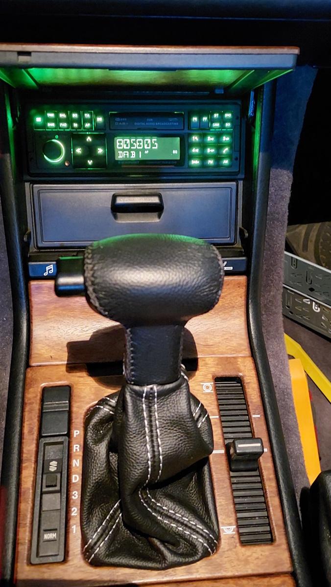

Ich habe das Frankfurt RCM 82 DAB in meinem Y3 drin. Vorher war das Bremen SQR 46 DAB eingebaut. Das Frankfurt hat trotz des stolzen Preises von 400,- keine IR FB im Lieferumfang. Das musste ich vom Bremen nehmen. Meiner Meinung nach macht die 4 Tasten-LFB bei solchen funktionell umfangreichen Radios keinen Sinn.

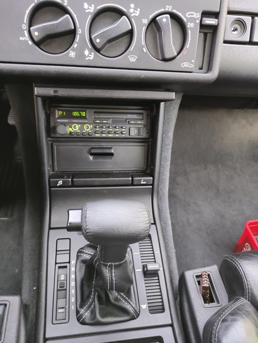

Bei meinem Blaupunkt kann ich lauter/leiser, Titel vor und zurück bzw. Sendersuchlauf, Eingangsquelle und Stummschaltung wählen. Mehr muss ich während der Fahr nicht am Radio fummeln.

Das Frankfurt ist wertiger und die Einstellmöglichkeiten, z.B. die der Farben bzw. deren Intensität sind besser. Außerdem hat das Frankfurt einen direkten Antennenanschluß für UKW. Beim Bremen muß man mit einem Adapter rumfummeln. Der Nachteil beim Frankfurt, man muß die Klangeinstellungen über ein Menü machen. Beim Bremen geht das direkt über versenkte Regler.

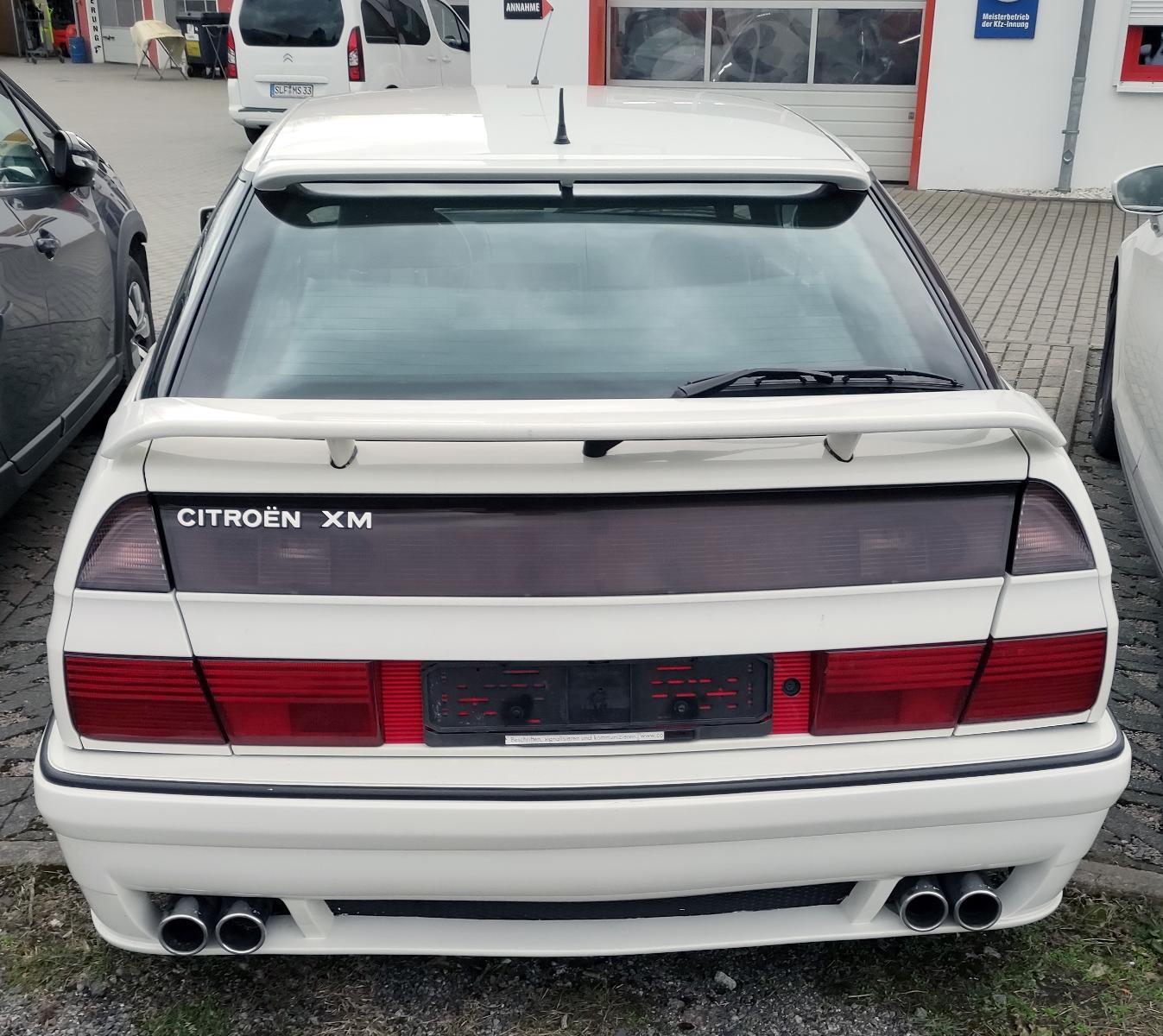

Den DAB Empfang hatte ich beim Bremen über einen Splitter und die normale Dachantenne gemacht. Es funktionierte zwar, aber der Empfang war mäßig. Da ich bei meinem XM den Himmel entfernen musste (der Stoff hing an einigen Stellen durch) und der eh ein paar Wochen beim Sattler zum neu Beziehen war, habe ich hinten auf dem Dach eine DAB Antenne installiert (was Vernüftiges von ATTB). Mein Glück war, daß da noch eine alte Funk Antenne von Kathrein installiert (Foto) und das Loch im Dach schon vorhanden war. So konnte ich auch gleich das Kabel anständig nach vorne verlegen, da die Verkleidungen für den Himmel ja eh raus mussten.
