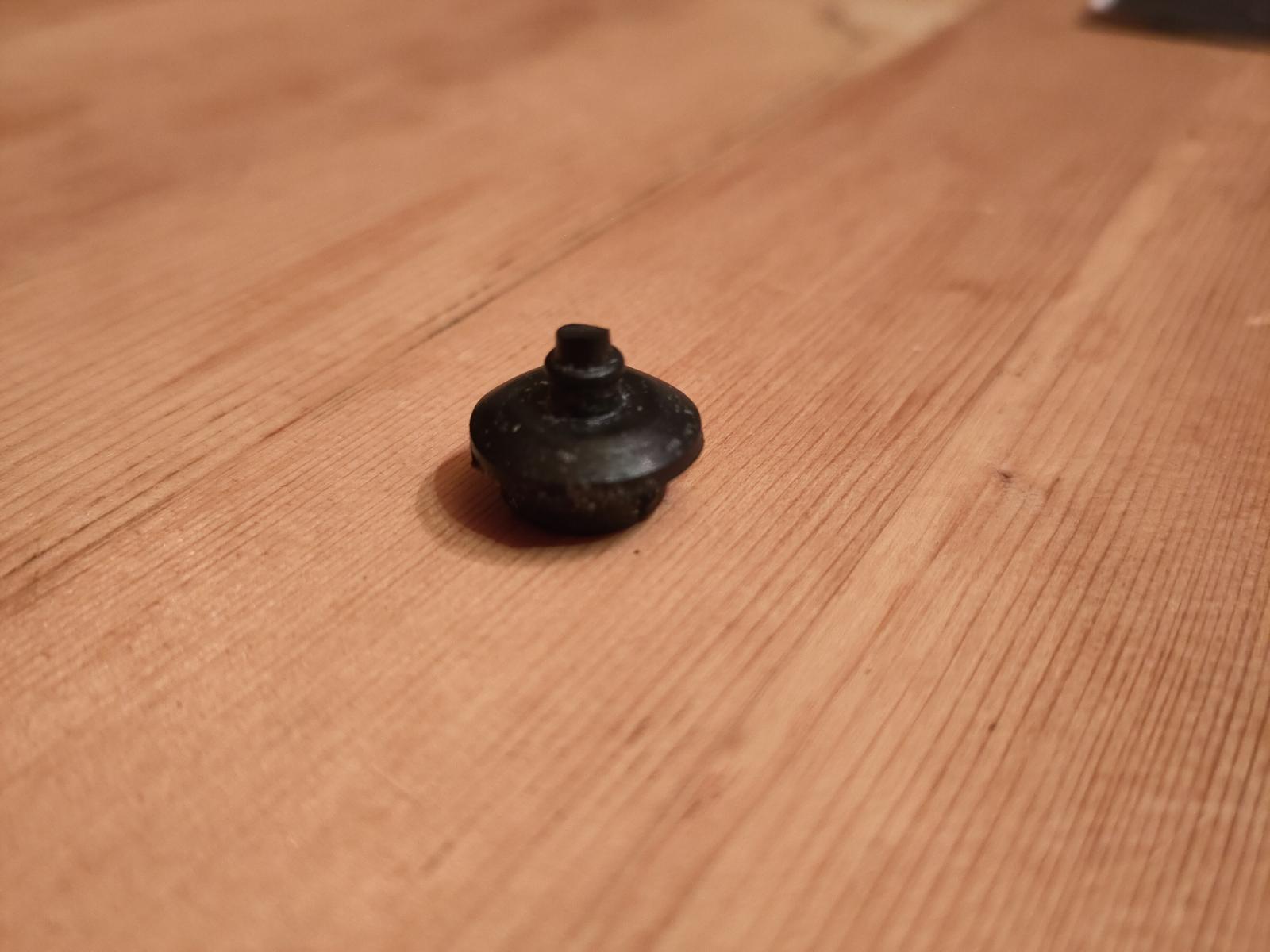

Da mein PS450 irgendwo beim Abspielen Geräusche macht, hab ich ihn genauer angeschaut.
Der Plattenteller selber dreht geräuschlos; mit abgenommenem Plattenteller konnte ich feststellen, daß der Motor + Pin auch fast geräuschlos sind; die Federn der Motorlagerung sind auch in Ordnung; Riemen und Antriebsrad sind tadellos. Das Geräusch ist also nur da, wenn der Plattenspieler läuft. Daher hatte ich die Vermutung, daß innerlich vielleicht irgendwas mitdreht, was Geräusche verursacht. Allerdings ist das Geräusch nicht über die Lautsprecher zu hören - also eigentlich entkoppelt vom Plattenteller.
Also hab ich den Spieler geöffnet und eingeschaltet, um von unten zu schauen, was sich wie beim Bedienen des Plattenspielers alles bewegt und mitdreht. Hab da jetzt keine Auffälligkeit entdecken können.

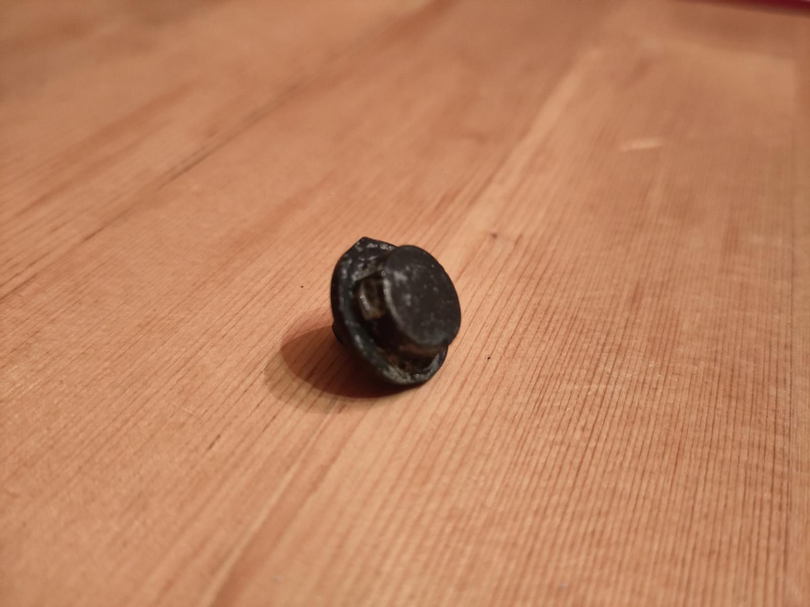

Dabei viel nach einiger Zeit dieses Gummiteil raus. Es hat ca. 15mm im Durchmesser und ist 11mm hoch. Der Plattenspieler läuft aber ganz normal weiter und auch die Bedienelemente funktionieren weiterhin einwandfrei.
Nun wäre meine Frage, ob jemand weiß, wozu dieses abgefallene Gummiteil dient. Vielleicht dient das Teil als Dämpfung irgendeines Teils?
🤔Direkt zum Antrieb scheint es nicht zu gehören

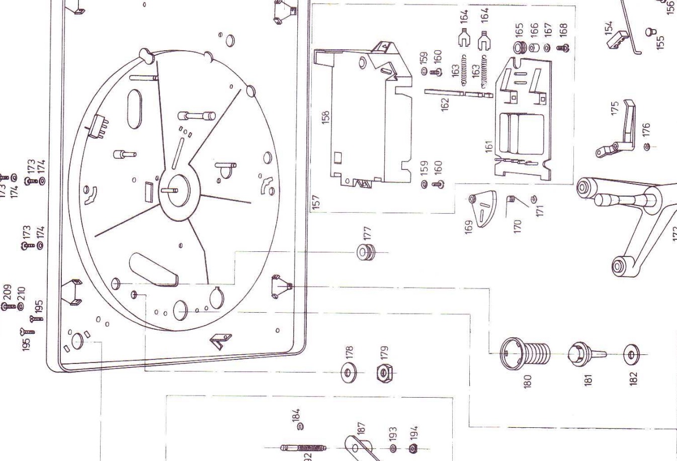

Das ist ein Stopfen (Teil 181 Bestellnr. 2035221A), der mit einer Scheibe und einem Gewindestück zusammen montiert ist. Bei dir scheint er abgebrochen zu sein. Gehört zur Aufhängung?
Habs gefunden - Danke Euch!😃
Das "Gewindestück" ist eine Feder.
Das Chassis wird nicht nur durch die 4 Federn von der Zarge entkoppelt, sondern zusätzlich durch noch mit in den Federn gesteckten Gummipuffern. Der Gummipuffer ist aus der  Feder hinten rechts rausgerutscht (also versteckt hinter der Tonarmmechanik). So wie es aussieht, steht mal an,  alle 4 Gummipuffer auszutauschen.
Dabei grad festgestellt, daß die Spannfeder der Plattengrößenvorwahl so langsam träge wird - muß über kurz oder lang also auch mal ausgetauscht werden.
Das Geräusch ist allerdings immernoch da. Nach erneutem Rumfummeln könnte es die Lagerung des Reibrades sein.🤔 Oder das ausgehärtete Gummi des Reibrades? Aber dann müßte es doch über die Lautsprecher rumpeln oder nicht?
