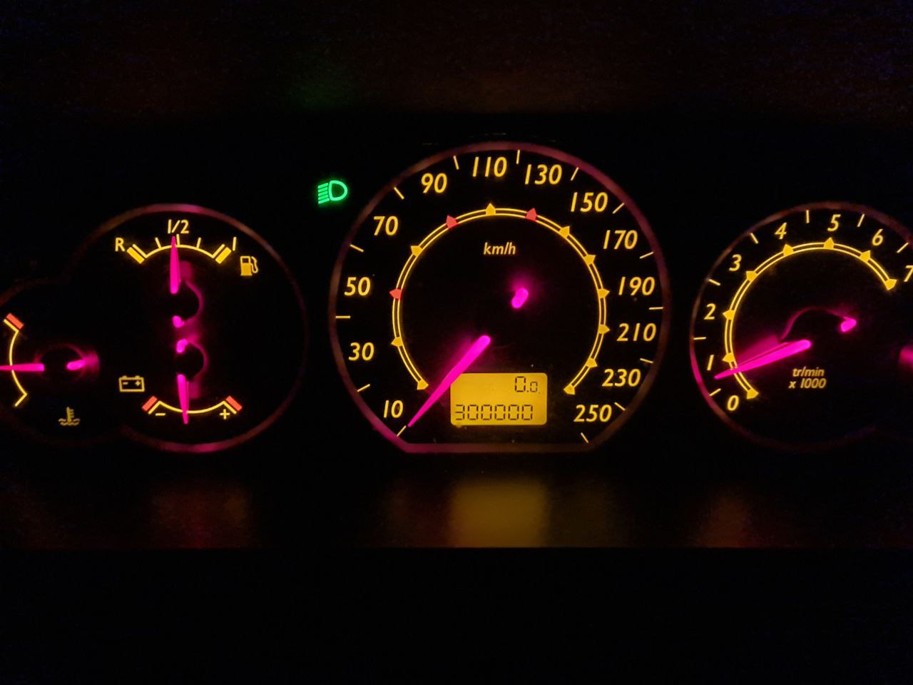

Bei meinem C5 2007 zeigt der Tacho falsch an, Tachonadel hängt im Stillstand deutlich unter Null. Habe hier im Forum schon etwas gesucht und evtl. soll sich die Nadel auf der Achse gelöst haben, wie z.T. berichtet wurde.

nein einfach mit zwei stumpfen messern o.ä. unter die unten am KI markierten stellen und zu dir rausziehen …. ich glaube ich kenne kein anderes fahrzeug, bei dem es so einfach geht. 1 minute arbeit ;)

und die Nadeln bitte nicht mit Kleber festkleben, ich hab auf den Schaft der Nadrl schrumpfschlauch drauf gezogen und konnte diese wieder Stram auf die Welle schieben.

Mit Kleber hält es bei uns schon seit 8 Jahren. Ob der Schrupfschlauch das so lange zusammendrückt wage ich zu bezweifeln, aber die Zeit wird es zeigen.

der motor kann ebenfalls kaputt gehen…. passiert recht häufig. mit kleber ist der zerstörungsfreie austausch der nadel nicht mehr möglich
Gibt's den Motor noch zu kaufen? Obwohl ich annehme, dass in meinem Fall die Nadel nicht mehr richtig hält. Habe während dem Fahren mal etwas oben drauf geklopft, ist gleich nochmals etwa 5 km/h "runtergerutscht".

Bei mir war eine Plastik-Welle (direkt ins Gehäuse gegossen) für die kleinen Zahnräder gebrochen. Mit erhitzter Nadel ganz rausgebohrt und ein Stück Kupferdraht eingeklebt. Dann war die Nadel locker. kleben hielt nicht, ein dazwischen gestecktes Stück Papier schon. Hält seit 3 Jahren/100tkm.
Danke für die Tipps! Die Schrumpfschlauchmethode scheint in diesem Fall angebracht. Die ersten paar km funktioniert es. Ev. muss ich nochmals nachbessern. Ich habe die Tachonadel auf den Nullpunkt gesetzt, nach dem Einbau des Instrumentes war sie aber etwas höher. Mit Google Maps verglichen, etwa 4 km/h zu wenig nun. Aber erst mal ein Weile fahren.
Der Nullpunkt ist beim ersten Strich mit laufenden Motor.

Aha, deshalb ist nun die Nadel etwas zu hoch. Habe sie ja im ausgebauten "motorlosen" Zustand auf den Nullpunkt gesetzt. Müsste also noch ein Stück runter...
