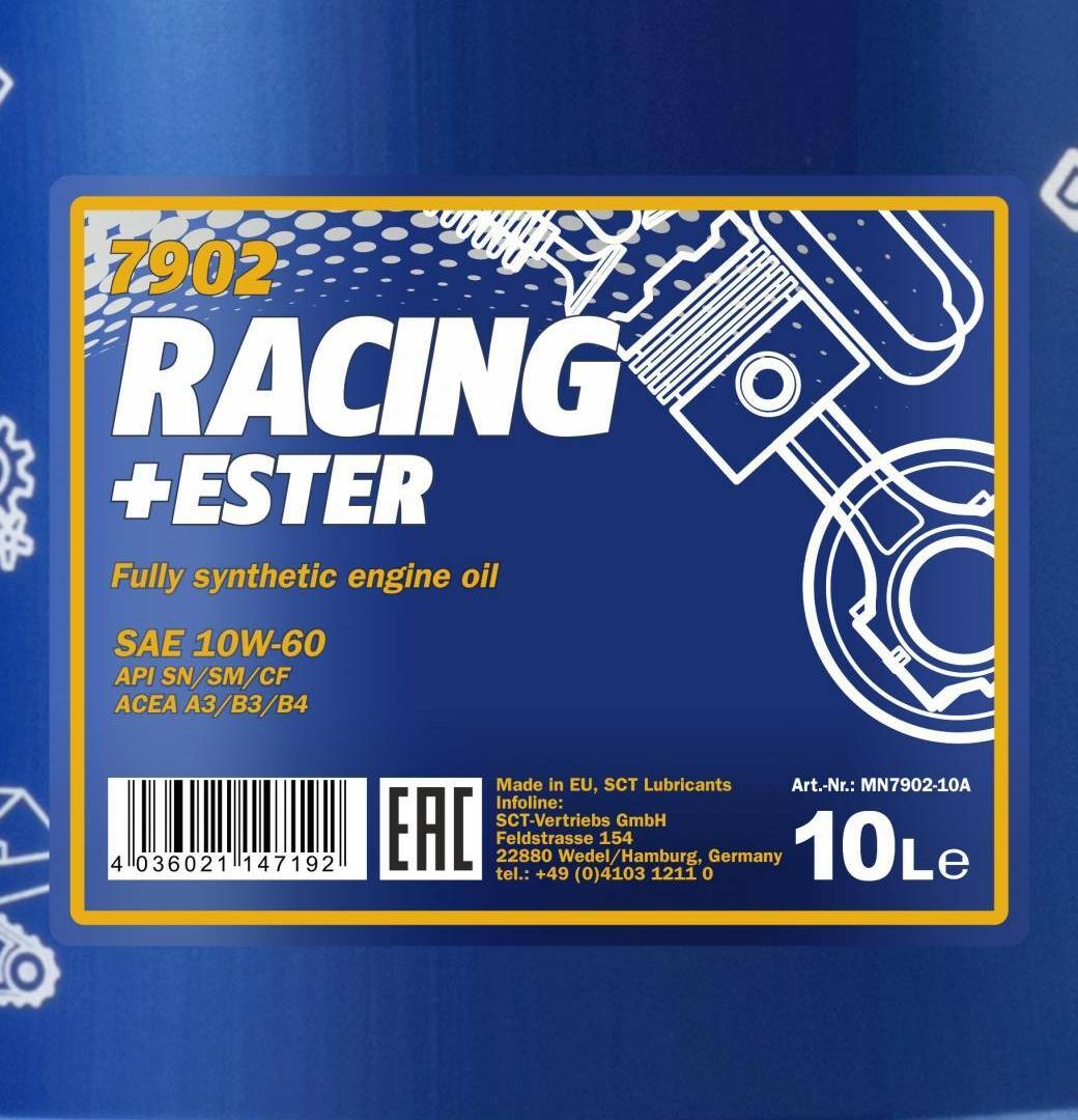

Mannol 10W-60.
Das ist aber soweit ich weiß nicht vollsynthetisch oder zumindest nicht mehr. Meiner hat zuletzt das Meguin 5w40 bekommen… ist vollsynthetisch. Bin mir aber noch unsicher, ob ich dabei bleibe. Seitdem schwitzen die Ventildeckel minimal.
vor 1 Stunde schrieb Koelner:
Bild 2 von 2
vor 22 Minuten schrieb entenwilli:
das sind wahrscheinlich noch alte Bilder … seit 2019 darf es glaube ich in Deutschland nicht mehr als vollsynthetisch gelabelt werden. Schau mal bei Mannol direkt: https://www.mannol.de/de/produkte/synthetische-motorenoele/mannol-racing-ester-10w-60
da steht schon Bisynthetisch.
PAO und Ester sind doch beides synthetische Komponenten -> bisynthetisch.
- Empfohlen für den Gebrauch in Sport- und Rennwagen;
- Es kann für Fahrzeuge mit hoher Kilometerzahl verwendet werden;
- Hat einen erhöhten Widerstand gegen Brennstoffen unterschiedlicher Qualität und widersteht erfolgreich der Verflüssigung mit Brennstoff;
- Es wird nicht empfohlen, es unter normalen Betriebsbedingungen zu verwenden.
Entwickelt für alle Arten von Benzin- (vergast, Einspritzung und Direkteinspritzung) und Dieselmotoren (mit und ohne Turboladung, mit und ohne Direkteinspritzung) bei Renn-, Sport- und sonstigen Wagen, die in hochbeschleunigten Modi gefahren werden, wenn das Niveau der API-Leistungseigenschaften SN/CH-4 und niedriger sowie ACEA A3 / B4 vorgeschrieben ist.
Das Öl ist nicht für die Verwendung in schweren Lkw und ähnlichen Fahrzeugen bestimmt!
