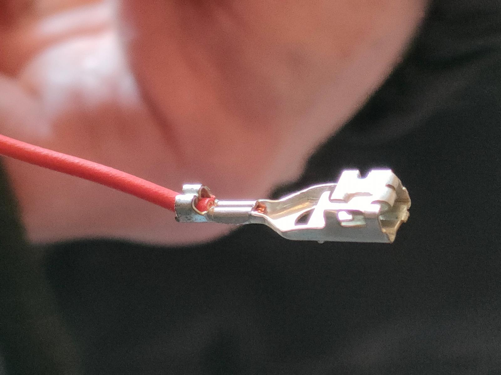

18. März 20233 J. Hallo zusammen, weiß jemand wo man die unisolierten Crimpstecker für Citroen herbekommt. Ich möchte den Kabelbaum für die Heckklappe vom Y4 Break mit hochflexiblen Kabeln nachbauen. Im Anhang ist ein Bild.

18. März 20233 J. Hallo, die Dinger heißen Flachsteckhülsen. Im Kfz sind 6,3 mm mit Abstand am weitesten verbreitet. 2,8 mm kommen auch vor. Grüße Andreas
18. März 20233 J. Und 4,8mm. Gibt es mit Verriegelung und ohne. https://www.buerklin.com/de/c/steckverbinder/kabelschuhe-huelsen-flachstecker/flachstecker-rundstecker/40101200/ oder ähnliche Anbieter. Nur eine gescheite Zange zum Crimpen brauchst du dafür. Oder mit billiger Zange crimpen und dann zusätzlich löten. Jens
18. März 20233 J. vor einer Stunde schrieb Jensg: Nur eine gescheite Zange zum Crimpen brauchst du dafür. Der Crimp heisst F-Crimp, im Gegensatz zu den bunten Isolierten C-Crimps. Die professionelle Zange: https://www.reichelt.de/crimpzange-preciforce-unisolierte-offene-steckverbinder-kn-97-52-34-p109109.html?&trstct=pos_5&nbc=1 Fuer Bastler reicht aber auch diese: https://www.reichelt.de/crimpzange-230-mm-unisolierte-kabelschuhe-kabelverbinder-kn-97-21-215-b-p184318.html?&trstct=pos_2&nbc=1 Wenn man ordentlich arbeitet macht die genau so gute Crimps. Wichtig sind auch zum Kabelquerschitt passende Stecker. Wenn sie etwas zu gross sind kann man sie mit einem Elektronikseitenschneider passend machen, sofern sie nicht vorgecrimpt sind, also die Crimpstelle aussieht wie ein U. Bearbeitet (18. März 20233 J. von MatthiasM)

18. März 20233 J. Die vom Threaderoeffner im Bild gezeigte ist das aber nicht. Ich gehe davon aus das die in einen Kompaktstecker gehoeren, der ggF auch eine Verrieglungsfunktion hat. Viele Stecker im KFZ-Bereich werden von TE CONNECTIVITY ( frueher Ampliversal (AMP))hergestellt. https://www.te.com/deu-de/plp/amp-connectors/Zn60Y30Dq.html Vielleicht wird man da fuendig und kann ueber die produktnummer einen Distributor finden.
18. März 20233 J. vor 9 Minuten schrieb MatthiasM: Ich gehe davon aus das die in einen Kompaktstecker gehoeren Den findet man inkl. Buchse ggf. auch in meinem Link https://public.servicebox-parts.com/dtt/AC/vis_doc/AC/documents/de_DE/index.html
18. März 20233 J. vor 1 Stunde schrieb Ronald: Den findet man inkl. Buchse ggf. auch in meinem Link https://public.servicebox-parts.com/dtt/AC/vis_doc/AC/documents/de_DE/index.html Isch brauche gar keine Stecker! Hatte ich nur gepostet weil Mitforisten odinaere 6,3er Flachstecker posteten .
18. März 20233 J. Die Frage ist, ob die Flachsteckhülsen in die Original-Steckergehäuse sollen oder nicht.
18. März 20233 J. Ersteller Vielen Dank für die vielen Antworten. Übliches Flachsteckhülsenmaterial inkl. hochwertigem Werkzeug ist vorhanden. Mir geht es um die abgebildete Flachsteckhülse und Flachsteckhülsen, die an den Rücklichtern gesteckt werden. Wichtig wäre mir auch eine Bezugsquelle. Ich habe einen kompletten Kabelbaum mit diversen Kabelbrüchen aus meinem Schlachter. An meinem Alltags-XM hat der Kabelbaum mehrere Kabelbrüche, u.a. geht des innere linke Rücklicht, die 3. Bremsleuchte, die ZV und die Heckscheibenheizung nicht. Ich hätte gerne einen Kabelbaum, der an den üblichen Stellen nicht bricht. Dazu brauche ich die passenden Flachsteckhülsen. Beim Freundlichen habe ich noch nicht nachgefragt.
