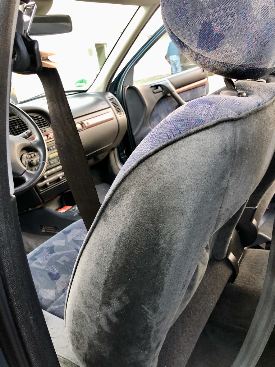

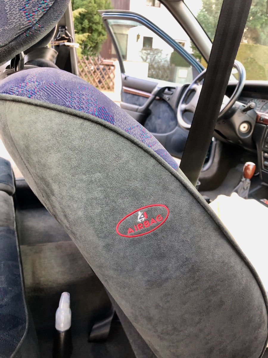

Tatsächlich ist mir erst jetzt gerade aufgefallen, dass der Beifahrersitz das Airbag Zeichen hat, der Fahrersitz aber nicht.
Bedeutet das, dass der Fahrersitz mal gegen einen ohne Airbag ausgetauscht wurde (@Munich_Carlo)? Oder "gehört" das so?

Also könnte es theoretisch sein, dass da doch ein Airbag verbaut ist...
vor 5 Minuten schrieb fraunie:
Ich suche gerade den Thread aus dem Jahr 2017, als ich den Sitz in Annweiler habe einbauen lassen. Meines Wissens sollte er einen Airbag haben. Ich hatte Dir ja mitgeteilt, dass seit 3 Monaten sporadisch die Airbaglampe im KI geblinkt hatte.  Nach dem Vor- und Zurückschieben des Fahrersitzes war dann wieder Ruhe. Also gehe ich davon aus, dass der Stecker unter dem Fahrersitz das Problem war.
Erinnern kann ich mich nicht daran, dass er mir explizit als ohne Airbag verkauft und vor Ort eingebaut wurde.
Theoretisch müsste ja dann auch ein permanenter Fehler auftauchen, wenn der Airbag beim Start überprüft wird, wenn da gar keiner wäre...

Möglich das auch ein Beifahrsersitzbezug drauf ist dann wäre das Zeichen auf der rechten Seite der Lehne ....

Ich hatte die kompletten Sitze übernommen, aber nur den Fahrersitz einbauen lassen, da dieser verschlissen war. Der Beifahrersitz ist also noch der Auslieferungszustand des X2 2.0 16V. Deshalb evtl. der Aufnäher auf der Sitzlehne des Beifahrersitzes? Ich kann mir nicht vorstellen, dass der HDI EXCLUSIVE keine Seitenairbags hatte, sonst hätten Jelle und Nightmare mich beim Umbau auch dahingehend informiert und wg. der Airbagleuchte im KI auch etwas "basteln" müssen.
