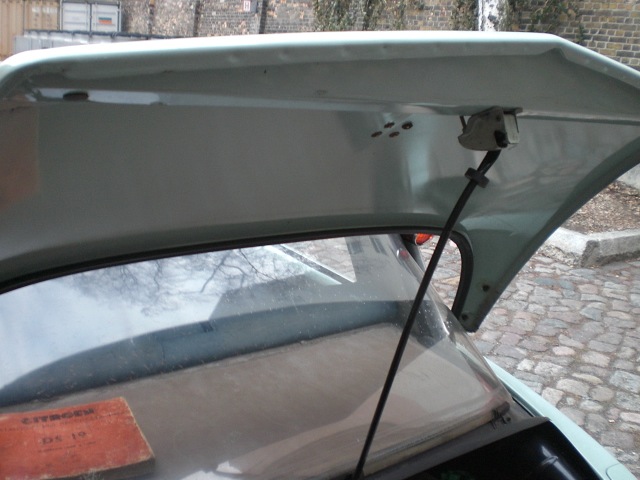

Hallo liebe Gemeinde.
Bei meiner DS wurde vom Vorbesitzer der Kofferraumdeckel großzügig gespachtelt und lackiert, dadurch ist die Klappe deutlich schwerer als die originale Klappe.
Die Federn halten die Klappe nicht zuverlässig offen, die Klappe fällt entweder sofort oder beim leichten Windstoß zu.
Nun gibt es bei D. Sassen verstärkte Federn, die das Problem aber auch nicht lösen.
Meine Überlegung wären Gasdruckdämpfer, die es in allen erdenklichen Größen und Stärken gibt. Hat hier jemand schon mal Erfahrungen gesammelt, was die Umrüstung angeht?
Wieviel Kraft haben die ursprünglichen Federn in Newton?
Es kommt erstmal auf die Funktion an, vielleicht versteckt man die aber auch in den eigentlichen Hülsen.
viele Grüße, Thorsten

Die Federn nehmen in den Schraubstock spannen und langziehen dann gehts wieder
Anderen Heckdeckel nehmen.......Ich habe ein paar im Angebot.
vor 15 Stunden schrieb ingolieb:
...für kurze Zeit - wenn überhaupt.
Hab das jahrzehnte in meiner Werkstatt an unzaehligen D Modellen mít Erfolg durchgefuehrt
Ich war immer der Meinung, dass ich neue und stärkere Federn hatte und die eben nicht kräftig genug waren, die gespachtelte Klappe zu halten.
Nun habe ich mir neue aus Vechta bestellt und siehe da, der Deckel bleibt oben. Zuverlässig.
Manchmal kann das so einfach sein.
Sorry, dass ich da so ein Fass aufgemacht hab.
Aber nun ist es gut 🙂
Beste Grüße
Thorsten

Nachtrag: Die Federn vom Franzosen sind deutlich besser, ja, auch mit "schweren" Heckklappen. Da ich das Fahrzeug jetzt wieder zu Dreharbeiten beim First Date Hotel auf Mallorca zum Einsatz hatte, und bei jedem Gast die Koffer auch verladen werden, wollte ich das letzte Quäntchen rausholen. So habe ich von den lahmen Federn die unteren 2cm abgeflext und als zusätzlichen Federweg montiert, wenn die unten auf die Stange gesteckt werden, hält das sehr gut. Nun bleibt die Klappe ganz oben und man hat nicht das Gefühl, dass die irgendwann abbrechen wird.
Schöne grüße, Thorsten
