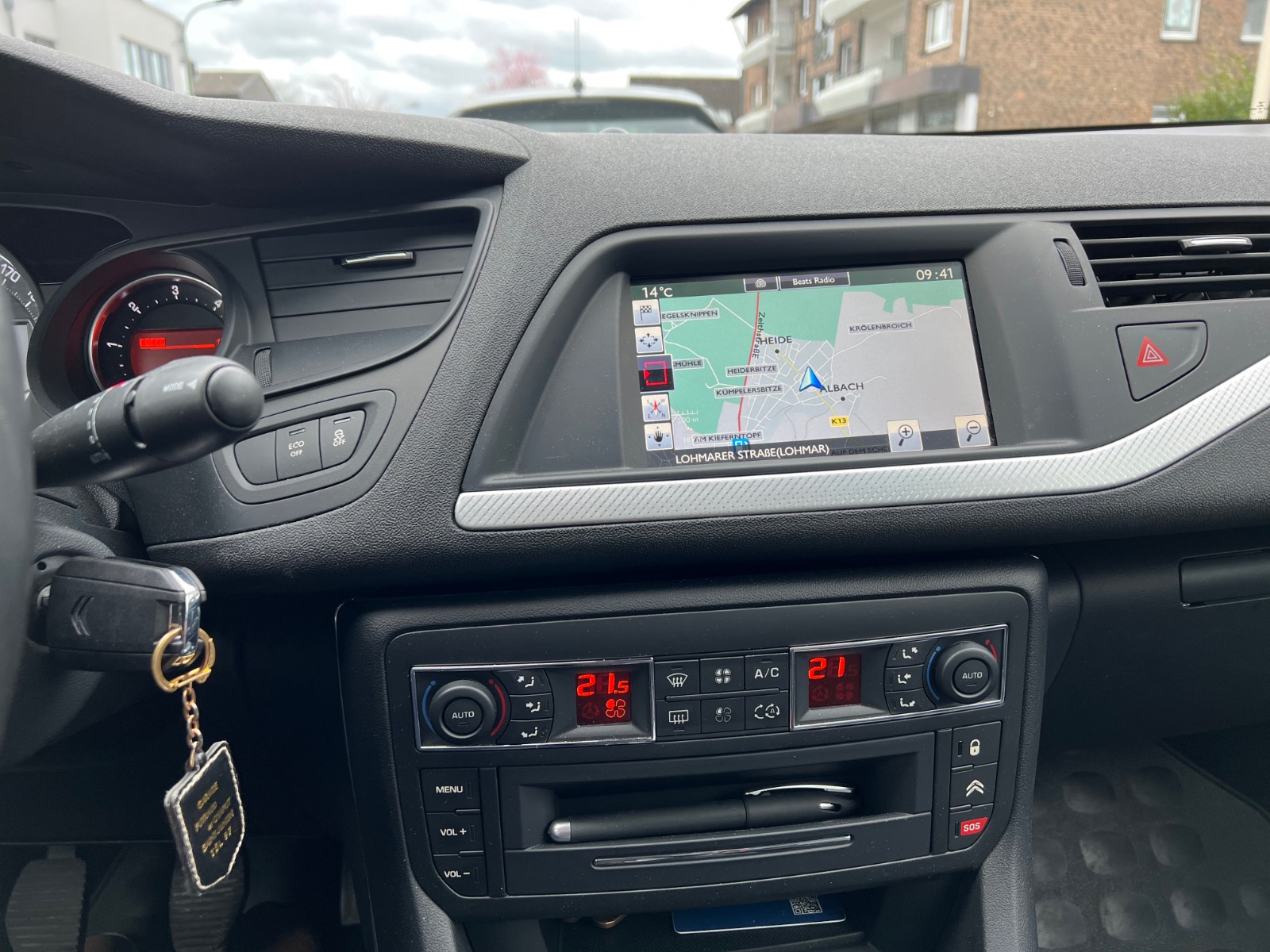

D08003B1-2772-4C63-9488-2AE1FB78BE06.jpeg.30b5de1642652400f2c737466db9222c.jpegOk genau meine Frau meinte ich komme immer sehr leise und wie im Echo rüber also nochmal ein update beim Händler ziehen,
zum Navi ist das was Baujaher Ende 2015 verbaut wurde.

ich glaube 2015/2016 war der wechsel auf SMEG. hast du carplay, touchscreen und DAB?

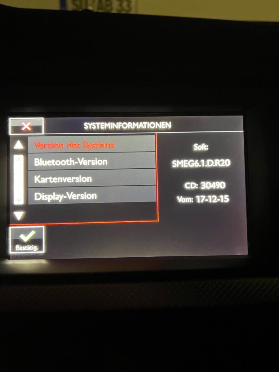

Mein Juli 2015 gefertigter C5 hat bereits das SMEG. Die letzte Software dafür ist: 6.1.D.R20 - 17/12/2015 (Länger im Menü auf Einstellungen tippen) Ein Update auf 6.3 würde ich u.a. wegen der nötigen "Kalibrierung" nicht mehr empfehlen.

habe Radio DAB , Touchscreen habe ich .

Das probiere ich mal Danke Dir dann muss ich nur noch das mit der Freisprecheinrichtung hinbekommen ☺️3BF9F47E-614B-4EC2-A4E9-DFBAF91FF98E.jpeg.549e0d1ad6b766d53f8bd9225651f220.jpeg
Schau mal im "Sekundär Menü" bei Telefon-verbindung, ob das  Mikrofone oder Lautstärke ist.
