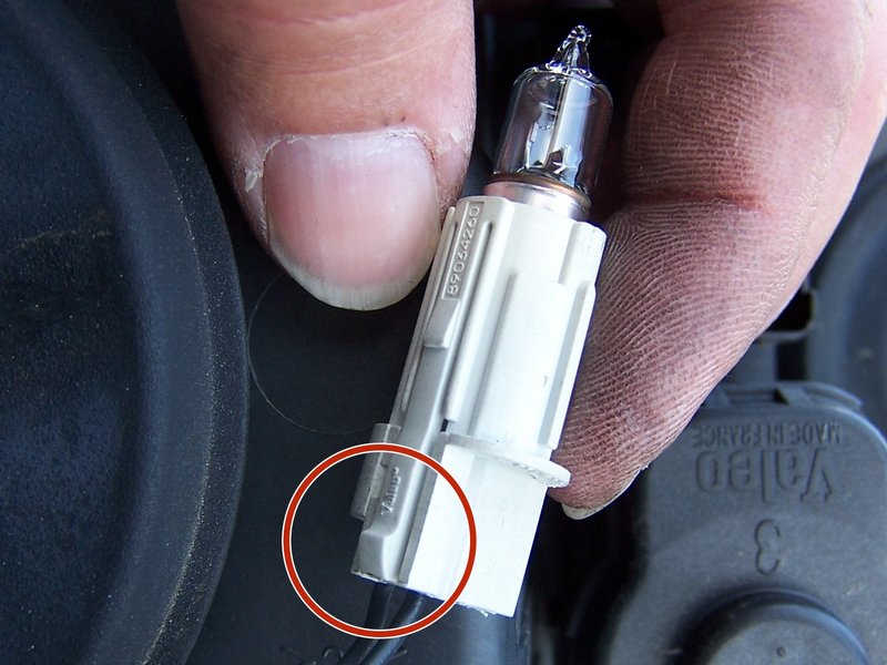

Du meinst diese Halter aus weißem Plastik?
XQqdhRON4S3uCsCh.large
Das wird nicht leicht, die einzeln zu bekommen.

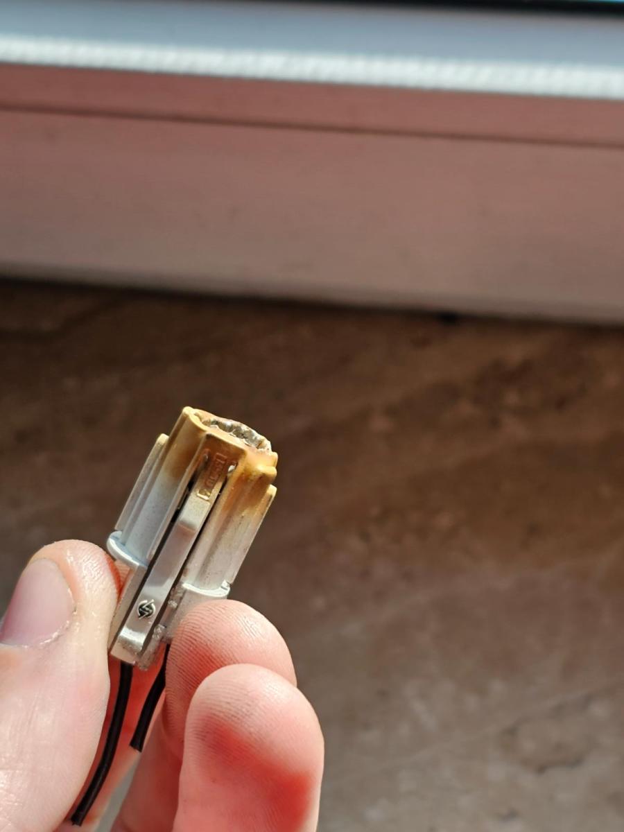

Meiner sieht so aus
Urlaubsbräune... Stört die Verfärbung abgesehen davon, daß der Halter das Lämpchen nicht hergeben wollte?
Das Lämpchen steckt immernoch drin, und das ganz konstrukt hat sich nur wiederwillig ausn Scheinwerfer entfernen lassen, aufgrund der Verformung.

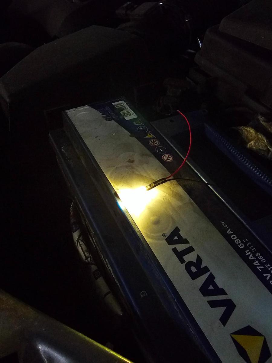

ich werde einen LED Streifen zurechtschneiden und verbauen. Nur schauen wieviele LEDs 😀
Bäh, Streifen, wenn, dann aber in schönen Muster in den Scheinwerfer kleben. Nee, es gibt ja große Leds mit integriertem Vorwiderstand für 12V und auch in Warmweiß, die nehme ich für so etwas. Muß man halt die Polarität beachten.
Jens
Zum Beispiel, das sind normale bedrahtete LED mit Vorwiderstand, teilweise gibt es das auch als Widerstnd in der LED Version. Fürs Auto als Standlicht reicht die 5mm LED völlig von der Helligkeit aus.

Diese fertigen LED Lampen aus Fernost, wurden teilweise so heiss das sie sich tlw. selbst zerlegt haben und im Scheinwerfer gesammelt haben. Ich teste es mal.

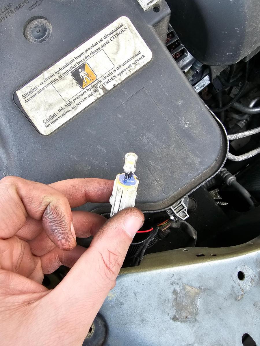

Die Helligkeit der LED kommt den Lampen nahe, die kommen am WE rein. Da wird kein Hahn danach krähen.

Hab die Fassung genutzt und mit Heißkleber befüllt und LEDs eingesetzt....Dimmt vor sich hin. Zweck erfüllt.
Sehr schön, einfcahe Lösung, und wird hoffentlich lange halten. Verlustleistung außerhalb der LED, da geht dann auch nichts mehr schief.
