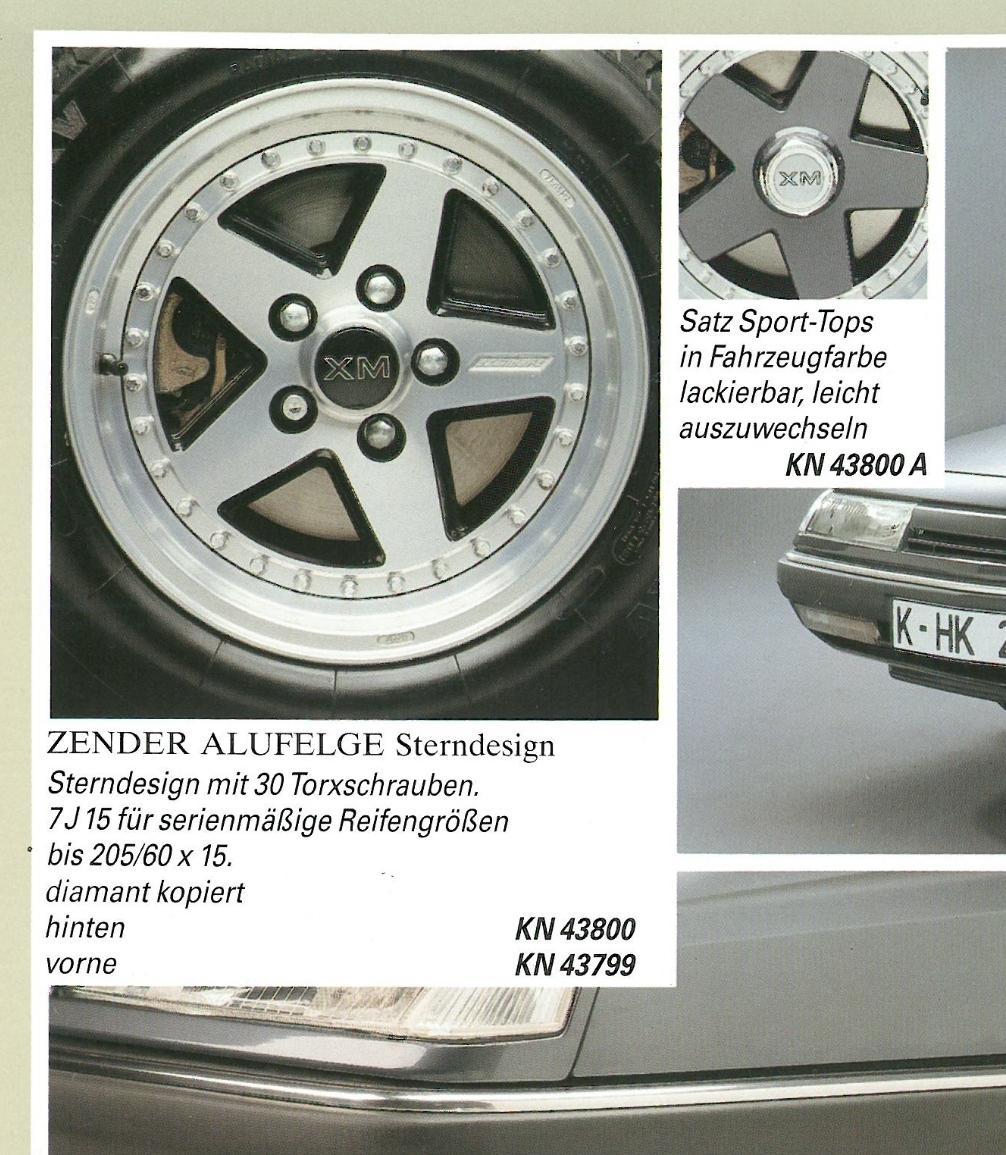

XM: Welche Felgen sind das?
Moin zusammen,
Ich habe die folgenden Felgen mal auf einem XM gesehen. Die würden mir sehr gut an meinem Break gefallen.
Weiß jemand wie die heißen? Oder hat vielleicht sogar noch einen Satz im Keller?
Viele Grüße!
Ob es genau diese Felgen im offiziellen Zubehör gab, bin ich mir jetzt nicht sicher.
Ähnlich wären aber z.B. diese hier:
Auf dem Bild oben fehlt noch die glatte Nabenabdeckung. Diese Felgen gabs im Cit-Zubehör, ich finds aber grad nicht.
vor 2 Stunden schrieb badscooter:
Nee, die sind es nicht. Von denen hab ich selbst noch einen Satz zu liegen. ;)
Vielleicht kannst Du mal schreiben, was auf der Felge alles draufsteht. Das kann weiterhelfen.
Nachgeguckt:
Dürfte Felge "A 90" von RW sein. Citroen Zubehörnummer KN 43808. Wenn ich dran denke, dass ich davon vor langer, langer Zeit zum Verschrotten nen Satz in den Kofferraum einer Berline gequetscht habe. Soooo übel find ich die heute garnicht. :D Aber genauso wie andere frühe Felgen haben die halt nen Radlastproblem (in dem Fall 575 kg).

vor 36 Minuten schrieb Oldieschrauber:
...insbesondere die KBA-Nummer hilft weiter.... damit könnte ich dann  z.B. morgen mal unseren TÜV-Prüfer konfrontieren.

KBA-Nummer wirst du da nicht finden.

vor 11 Minuten schrieb schwinge:
...waren die dann überhaupt in D zugelassen? So ganz ohne KBA-Nummer?
Es gibt ein Gutachten vom TÜV (RZ91/0861/01/48) für diese Felgen. Damit darf man dann ne Einzelabnahme machen. Und das dann eintragen lassen.
Oder: Dranschrauben und fahren. Fragt doch keiner danach.
