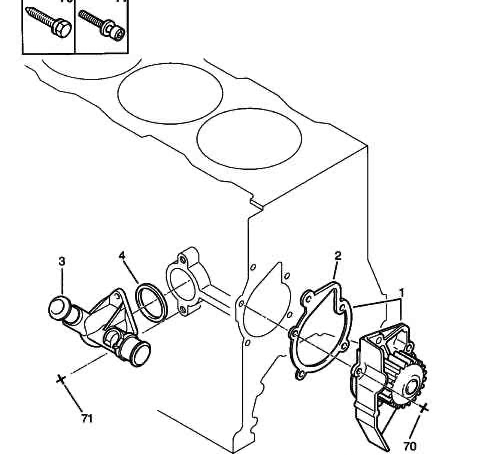

27. März 20233 J. Hallo zusammen! Nachdem ich ein paar Kühlerschläuche ausgetauscht habe und mir dabei der Stutzen am ZK quasi unter den Händen "zerbröselt" ist, würde ich auch gerne den Stutzen (auf dem Bild die Nr. 3) unten hinten am Motor austauschen. Bei CatCar heißt das Teil abwechselnd 1336J5 oder 1336J6, könnte das jemand verifizieren, bitte? Ja, J6 ist für Automatik, Danke Andreas. Und: Sollte ich das Originalteil (z.B. hier) https://www.ebay.de/itm/385248071510?hash=item59b2930f56:g:QskAAOSw42VjfJVD&amdata=enc%3AAQAHAAAAwJaTsXlqRWKIkFHFkV%2Fexvi%2FWnmi4N3eO2tgvjJjN9t0WEsu87qBvHqNFaF36PYQ%2FHqV73jgsYLGGZ69HWgN271565JjICsMAbZsfi%2F2XLgM%2FWYn7VrgKOviB0gpEt%2B3jVBePw89w9%2FfFcxlXuxoSyZWalU0Ph%2BN2XPAwcobENjZ%2Bichkp%2BjAQRliF8ASj9GYIOQR0bA4G2P4s35dftFPENiXkwF68WrnQ0EN4oWZkOa8dUYlfVXiZRAKVPZlijnrQ%3D%3D|tkp%3ABk9SR4SnuK7kYQ oder geht da auch Zubehör (schon mit Dichtung) https://www.ebay.de/itm/154750462195?hash=item2407d8a8f3:g:dUMAAOSwp3JkGMlO&amdata=enc%3AAQAHAAAA4Jr%2BqH6TqZ5lJh2u7PFii9PlMvz7DCaPXQ6HYWuMCknXu2pLY58c3ji%2BqZozRu0K9Lt6vJpiHEegCy5IK3XZvWP%2F5ZC5pKlRT6ZUiQKHMuitcZEqRCoATvyEOnBZTowYDdvZIvbsUFwDRfZRiuBVRpbe75kuy7B1sY9z%2B%2FTIQNSTtLV3DQIf2tZtwqYS7Xv8BGrnbRCWRPv%2BIFVmhuGD2XISngMXtGsqGO3BVtPueF32tGYBFGWFVb0XeNt6NGNx%2F%2BShlnF248bwAaALxW%2FoxldF3ZxIeAxLKu4Z6bBCHALk|tkp%3ABk9SR66lwq7kYQ kaufen? Danke! Bearbeitet (27. März 20233 J. von fraunie)
27. März 20233 J. Hallo, ..J5 ist mit Schaltgetriebe, ..J6 ist mit Automatikgetriebe ab Orga 7329. Ich vermute, dass beim Automatikgetriebe ein zusätzlicher Anschluss ist für den Rücklauf von einem Getriebeölkühler. Grüße Andreas
27. März 20233 J. Ersteller vor 18 Minuten schrieb AndreasRS: ..J5 ist mit Schaltgetriebe, ..J6 ist mit Automatikgetriebe ab Orga 7329 Super, Danke! Das hilft mir schon mal...
