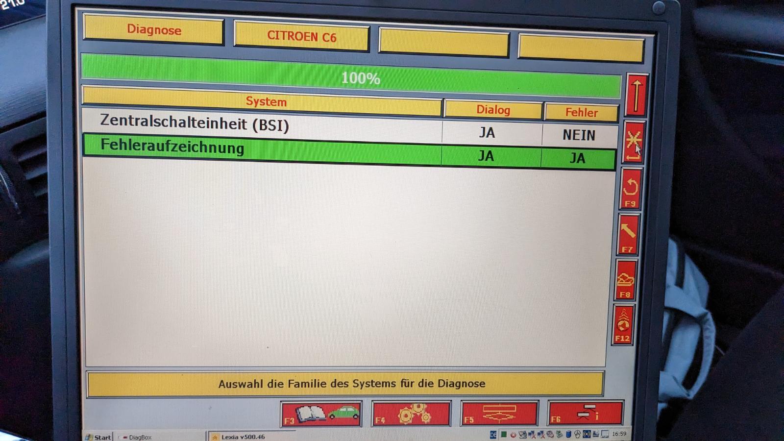

ich habe da ein kleines Problem mit der Lexia (v7.02 läuft auf einem XP Notebook ohne Netzwerk, Hardware China.) . Bei meinem alten C6 (2.7 HDI aus 01.2007) konnte ich im Lexia den Globaltest anklicken und dann wurde mir im Anschluß eine Liste aller Bauteile angezeigt. Dort konnte ich alle Einstellungen vornehmen.
Bei meinem neuen C6 (2.7 HDI aus 04.2008) sehe ich nur zwei Einträge. BSI und Fehleraufzeichnung. Siehe Anhang.
Wie komme ich in die Einstellungen um Änderungen vorzunehmen? Anstelle Lexia kann ich ja Diagbox auswählen, da komme ich auch nicht weiter.

Dein Fehler liegt in der Fehlbedienung.
Zwar kann ein C6 bis ca. 2009/2010 mit der alten separaten LEXIA 348 diagnostiziert werden - nicht jedoch wenn die DIAGBOX 7.xx installiert ist, weil ab der Firmware 4.3.0 der C6 nur mit der DB ausgelesen werden muss, wenn diese installiert ist.
Du darfst bei der Auswahl LEXIA/DIAGBOX deshalb nicht LEXIA wählen, sondern musst Dich für die DIAGBOX entscheiden, dann passt alles wieder.

Wolfgang hat aber Recht, auch in der neuen Version hat Lexia nur noch zwei Einträge und ich werde die Diagbox nutzen müssen.

Alles gefunden. Dank hiermit an Wolfgang.
Die Parksensoren vorne waren nicht aktiviert, nun habe ich vorne wieder eine Funktionierende Einparkhilfe.
Im Bordcomputer war die Einstellung/Anzeige automatisches Licht nicht aktiviert. Auch das behoben.
