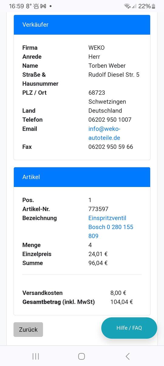

large.Screenshot_20240421_165920_Chrome.jpg.fbaaf7dddee66a8cc466d10e277955b1.jpgDas ist die AB zu meiner Bestellung.
