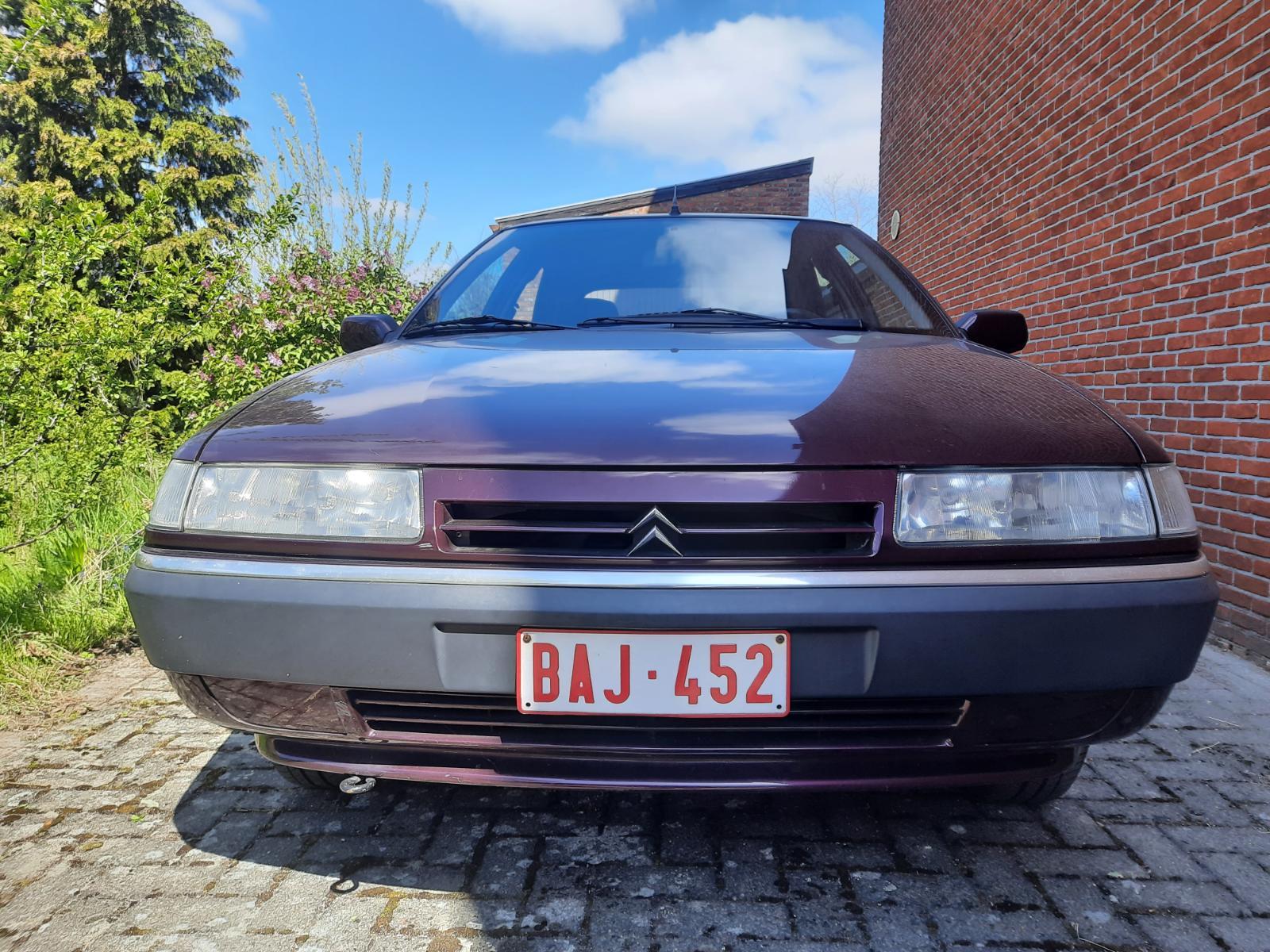

20210425_113936.jpg.d0f926b078d6c12bd9e4c72f5c3737bf.jpgHatte mir vor zwei Jahren in Belgien einen X1-1,9D-Tentation mit 96000km zugelegt (der einzige in D mit TSN 259 😉). Er läuft auf Saisonkennzeichen April bis  Ende Juni.

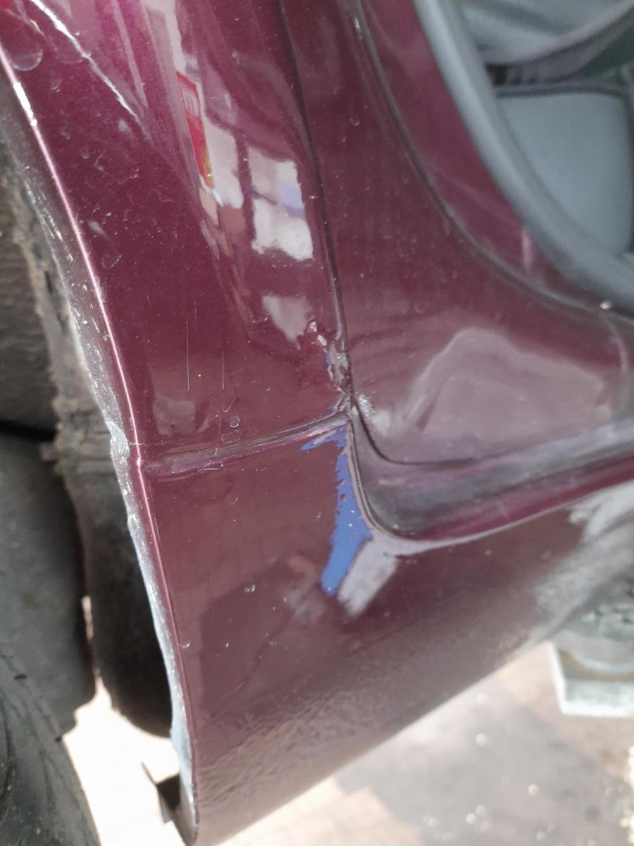

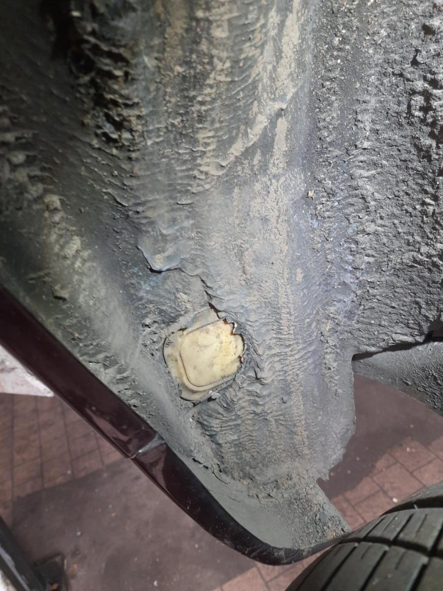

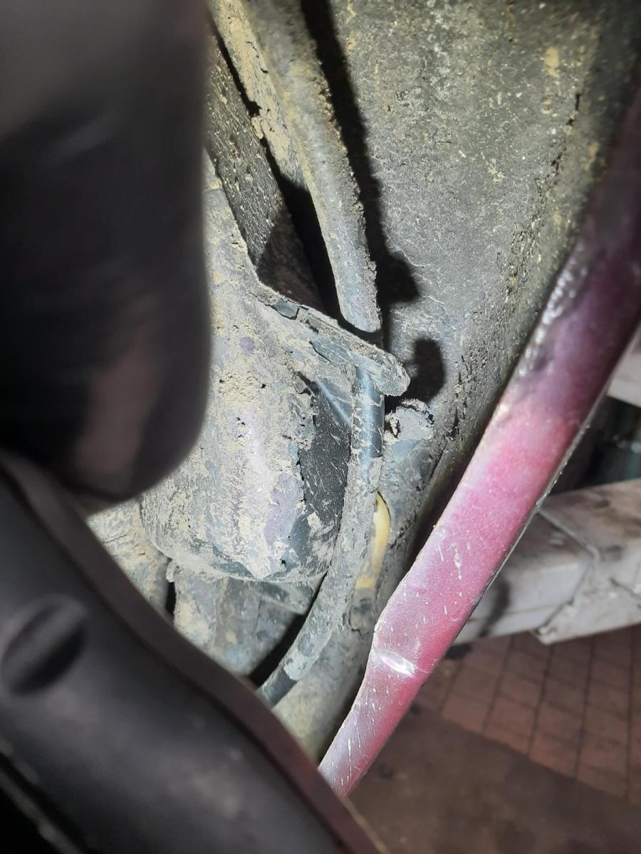

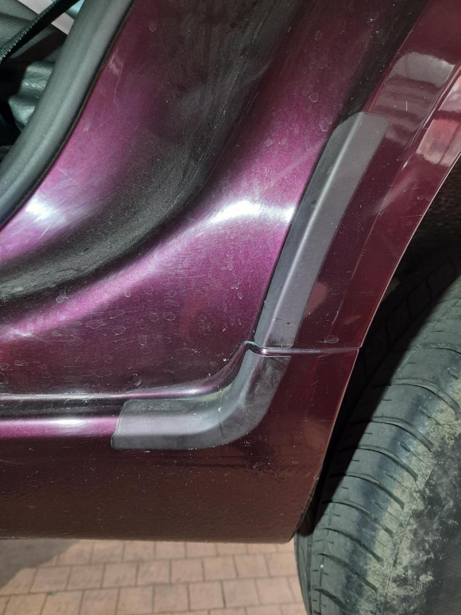

Habe nun heute mal auf der Bühne ein Paar Fotos vom Heulliez-Bereich gemacht.
Meine Frage an Euch dazu: Soll ich etwas unternehmen, um dort mal einen Blick in die "Innereien" zu wagen? Rund um die Stopfen habe ich abgeklopft, wirkt nicht morsch.
Auf der rechten Seite sind ein Paar Rostbläschen sichtbar. Dort ist mal das Seitenteil komplett lackiert worden. Entweder da gab es mal Teilersatz oder aber es ist eben ein Heulliez-Problem.
Rost ist ansonsten generell kein Thema (Kategorie lebenslanger Garagenparker, keine Salzfahrteinsätze).

Reingucken (Endoskop). Je nach Zustand entweder Konservierungszeug deiner Wahl reinblasen oder zur OP vorbereiten.
Endoskop durch die Plastikstopfen-Löcher im Radhaus, richtig?
Das muss dir wer anders beantworten. Den Xantia kenn ich nur vom Hörensagen. Es heißt aber immer, dass die Gurte hinten raussollen und durch das Gewinde gebohrt und konserviert werden soll. Dann wird man auch so gucken müssen.
Stopfen raus und reinleuchten, sowieso.
Man kann in die Heule-Ecke selber nicht reinschauen. Wir machen das immer ganz pragmatisch: wir bohren ein 10 mm Loch von oben (im Einstieg) in das Blech der Heule-Ecke. Dann mit Fluid Film aussprühen und mit einem Gummistopfen verschließen. Die Fluid-Film Behandlung kann dann jeder 1-2 mal im Jahr in Heimarbeit wiederholen. Damit sollte ich ein eventuelles Rostproblem dauerhaft erledigt haben.
das sieht bei dir alles richtig gut aus. Bei einem so gut erhaltenen Wagen würde ich die hinteren Gurtschrauben herausdrehen und dort ein Loch mit ca. 6mm Durchmesser durch 2 Beche bis in die Heul Ecke bohren (unkompliziert). Dann zB mit Fluidfilm konservieren. Die vom Vorredner erwähnte pragmatische Variante, das machen Werkstätten die sich das so einfach wie möglich machen wollen und du hast dann einen Stopfen im Sichtfeld.
Bei dem Zustand brauchst du kein Endoskop für Heulecke. Unter "Mehr" findest du die Suche , wenn du dort Heulecke eingibst findest du eine Menge Infos.
Vom Radkasten aus muss abgedichtet werden. Siehe:
