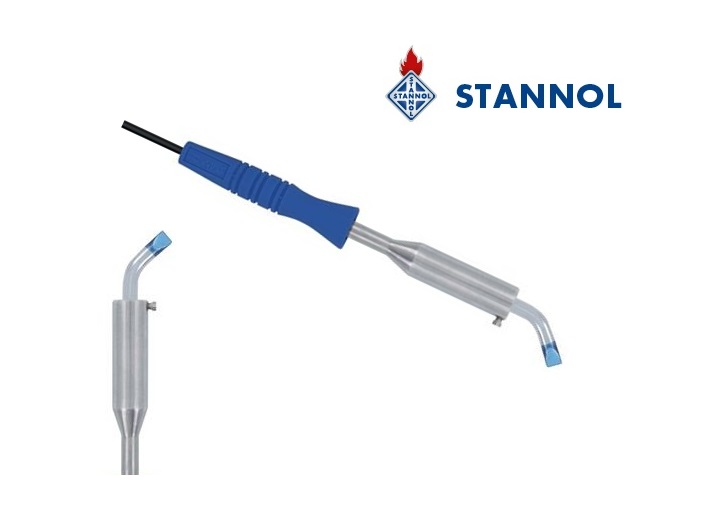

Für Ungeübte wäre es hilfreich, das Verhalten von Glas bei Wärme zu erkennen. Ein kleines Stück Fensterglas 3 - 4mm stark und einen 80-100W Lötkolben mit einer breiten, flachen Lötspitze. Diese muß ganz plan sein, um möglichst viel Wärme bei hoher Temperatur in sehr kurzer Zeit zu übertragen. Die Lötspitze mit gutem Kontakt solange auf das Glas legen, bis es zerspringt. Das kann sehr unterschiedlich lang sein. So kann man ein Gefühl für die kritische Zeitdauer bekommen.
Heizscheibe:
Niedrig schmelzendes Lot siehe bei Google: "Roses Metall" oder ähnliches. Die Lötfläche des Steckers ganz plan feilen und mit Aceton reinigen. Dann gleichmäßig ohne Fehlstellen verzinnen.  Die Lötfläche auf der Scheibe sehr vorsichtig blank schaben und auch sehr dünn verzinnen. Stecker mit einer Zange an der richtigen Stelle mit gutem Kontakt auf die Scheibe drücken. Den Lötkolben mit einer flachen Seite auf eine Steckerseite halten: Große Wärmemenge durch große Heizpatrone, hohe Temperatur und sehr kurze Lötzeit. Wichtig sind guter Kontakt zwischen Scheibe und Stecker und guter Kontakt zwischen Lötkolbenfläche und Stecker.
Bei ungünstiger Lage des Steckers kann man auch eine Lötspitze aus Rundkupfer entsprechend der Heizpatrone biegen und eine breite Lötfläche anfeilen und gut verzinnen.

Mein Vorschlag vom 24.4.23 war wohl etwas zu oberflächlich,. Ich habe nicht beachtet, wie verdeckt oder unzugänglich die Lötfläche an der Scheibe sein kann. Ich fahre in einer niedrigeren Klasse. Ein Foto wäre hilfreich gewesen.
Wenn die Scheibe in einer Gummidichtung sitzt und nicht eingeklebt ist, rechts und links der Glaslötfläche kleine, flache und breite  Holzkeile zwischen Glasscheibe und Dichtung drücken. Bis ein Spalt von ca. 8mm entstanden ist. Die Gummidichtung mit 1mm Teflon vor Wärme schützen. Dann mit einer sehr schlank gefeiltem breiten Lötspitze löten. Oder den Lötstecker direkt zwischen die Scheibe und Gummidichtung schieben. Auch hier mit Teflon die Gummidichtung schützen. Die Dichtung drückt den Stecker genügend an die Scheibe. Mit dem Lötkolben mit gutem Kontakt nur die Zunge des Steckers erwärmen, bis das Zinn läuft.
