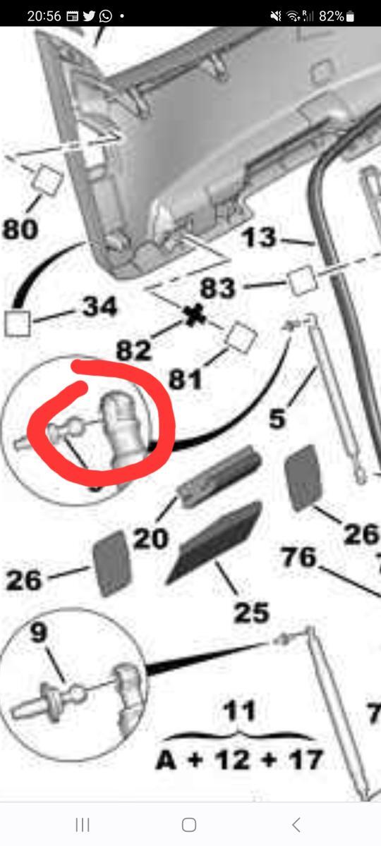

Unser C5III hat heute die Heckklappe nicht vollständig geöffnet und beim Schließen einen Halter zerlegt, der zwischen Tür und Karosse an die Reling gerumst ist.
Die Werkstatt spricht von 2.000 € falls der Motor defekt ist !  😩
Gibt es hierzu Erfahrungen?
Auf jeden Fall, läuft er und hat die Klappe ordnungsgemäß verriegelt nachdem ich den Teleskophalter mit Gewalt wieder in die Halterung gefriemelt habe. Das Auge hat es halbiert….

Bei mir hat er beide halter zerstört. Sprich die Plastikaufnahmen, die in den halter gedrückt werden. Muss jetzt auch gucken was ich machen kann.

Am 24.4.2023 um 14:59 schrieb Hartmut51:
vor 4 Stunden schrieb -JoJo-:
Was sind "Halter" die Zylinder Nr. 6?
Jupp! Halterung gebochen und dann zwischen Türdichtung und Karosse durchgeschossen, gegen die Dachreling und die Kunststoffabdeckung abgehebelt!
War mit einem neuen Zylinder erledigt.
Bearbeitet ( von Hartmut51)
Mal gucken ob man das reparieren kann bzw wie das überhaupt passieren konnte.
