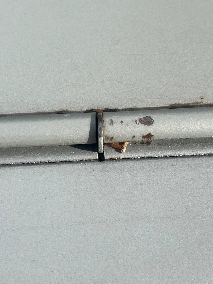

sorry, da hatte mir das Gedächnis einen Streich gespielt. Nur bei der Motorhaube sitzt das Sicherungsblech mittig:
Von innen:

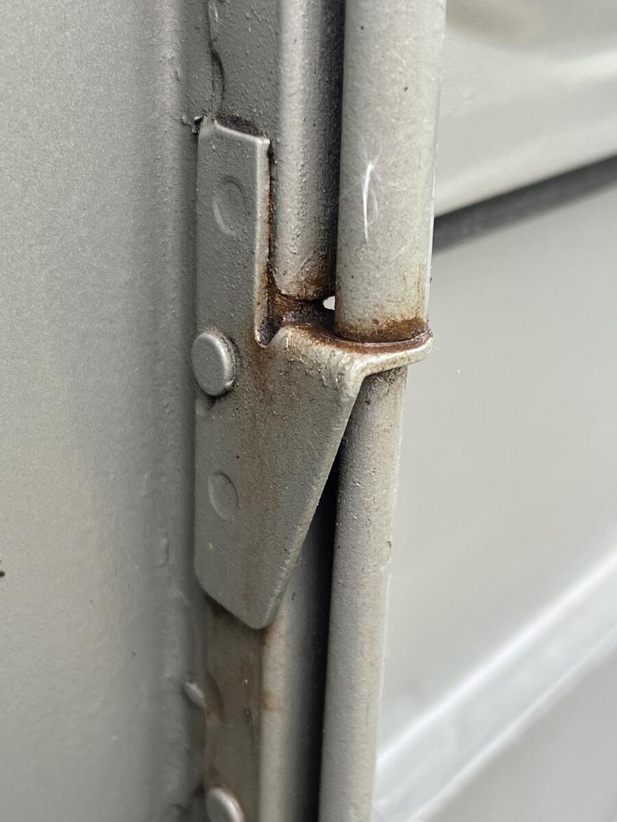

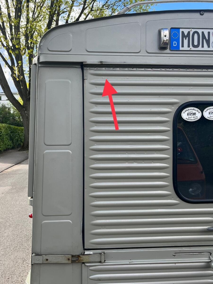

An der Heckklappe sitzt es LINKS:

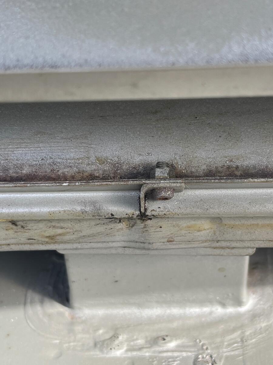

An den Türen unten:
Ich hoffe, die Bilder helfen weiter.
LG, Bert
Hat es nicht, Bert. Es gibt beide Varianten, abhängig vom Baujahr 😉
alten Hy mit Schlitz in der Mitte und neuere Heckklappe mit Schlitz links ist dann aber blöde
Danke Bert für die klaren Bilder. Bei meinem siehts an der Heckklappe genauso aus, Schlitz links (allerdings fehlt das Sicherungsblech).
Danke Bert, mit den Fotos kann ich was anfangen.🙂
