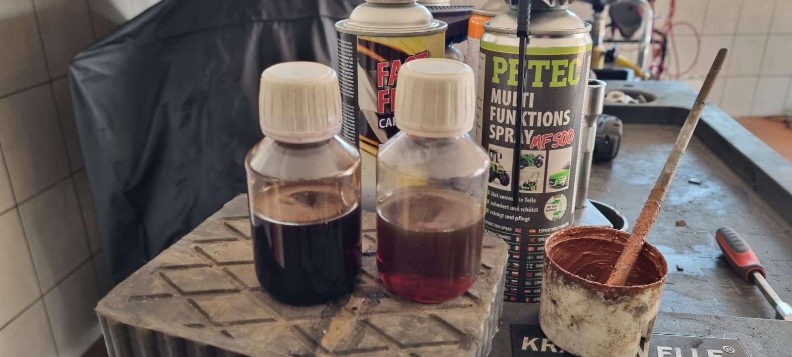

Hallo Martin, ich habe bei meinem C6 nach 100tkm eine Spülung machen lassen. Das Foto zeigt vorher schwarz und nachher.
Nach Deiner Schilderung finde ich erstmal keinen Grund sich Gedanken zu machen. Lass eine Getriebespülung machen. Ansonsten wären mehrere Teilölwechsel fällig, ohne ein vergleichbares Ergebnis zu erzielen.
