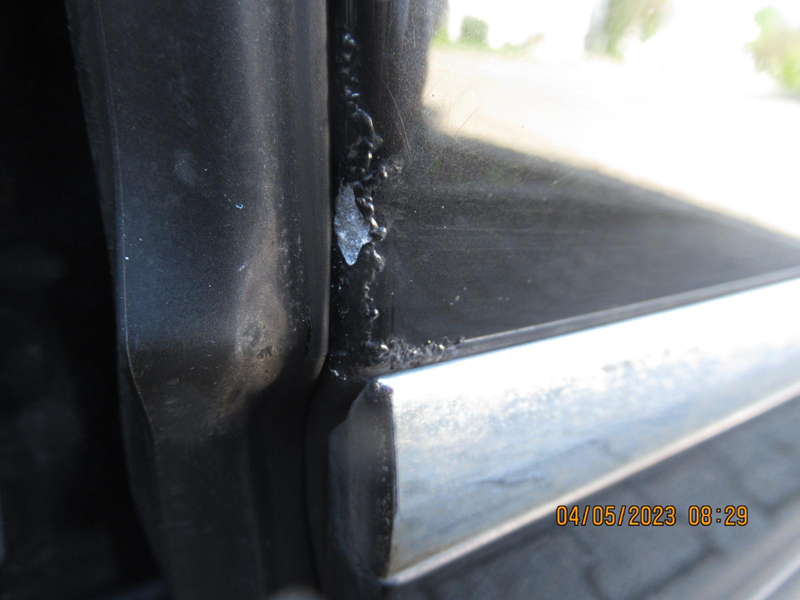

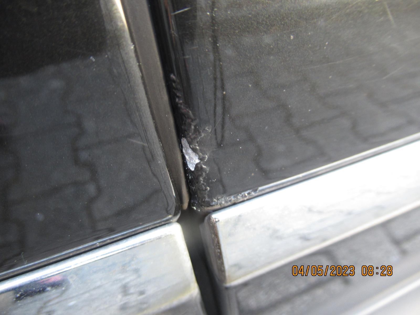

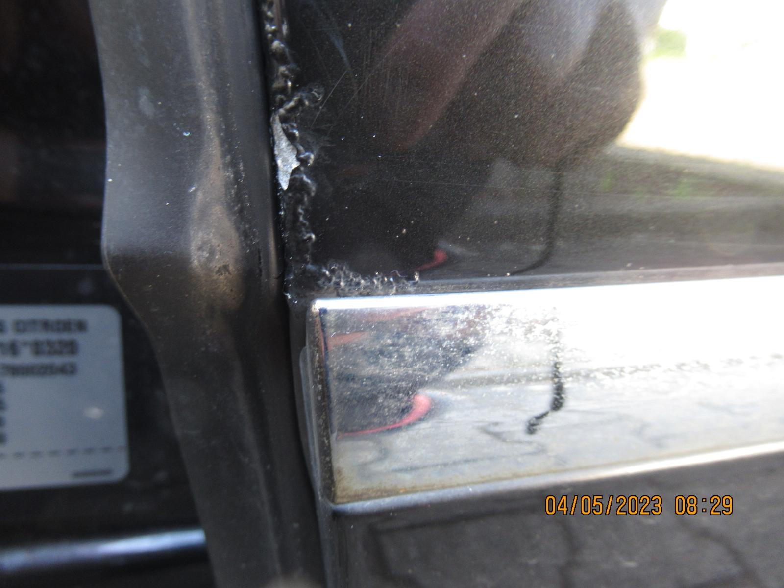

ich habe heute mit Bestürzung einen Lackschaden an der vorderen Kante der hinteren Türe festgestellt.
Frage mich warum mir der jetzt erst auffällt, denn wenn ich die Lackblasen betrachte, besteht es wohl schon länger :(
Ist ja Aluminium. Tut der Korrosion aber wohl keinen Abbruch.
Frage ist, wie man dem am besten beikommt?  Lackstift habe ich bestellt. Genügt das, um das Fortschreiten aufzuhalten?
Oder doch ein Fall für den Spezialisten?
LG
Sven-F.
Moin,
ist leider beim C6 nicht ungewöhnlich. Deinen Aufwand musst Du nach dem gewünschten Ergebnis skalieren. Möglich ist alles, Lackstift, selber aufarbeiten oder Komplettsanierung. Ein Lackstift hilft bei Kratzern oder punktuellen Problemstellen, bei flächiger Ausbreitung ist das Ergebnis damit unsauber, versiegelt aber immerhin provisorisch das Metall.
Ich wäre für Freilegen, Grundieren und Originallack plus Klarlack. Dann Politur.
Beste Grüße Ralf
