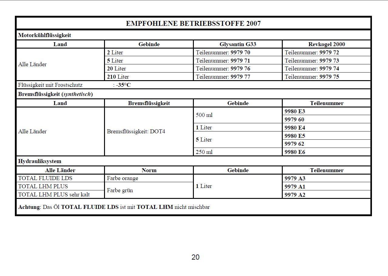

Hallo allerseits.
Lese eben in den "Technischen Daten C6" aus dem Jahr 2007 von "TOTAL LHM PLUS sehr kalt", also LHM für sehr kalte Länder??
Bestellnummer ist/war 9979 A2
Weiß jemand genaueres darüber?

Ich habe noch nie gehört oder gelesen, das der C6 mit LHM betrieben werden kann oder darf.
Nach Deiner Tabelle oben, ist das aber anscheinend vom Werk her so vorgesehen
Das eröffnet ja ganz neue Möglichkeiten.
Bearbeitet von fantaweather
Link zu diesem Kommentar
Auf anderen Seiten teilen
vor 43 Minuten schrieb fantaweather:
irgendwie stehe ich jetzt auf den "Schlauch"
In der obigen Tabelle steht eindeutig LDS und LHM sind nicht mischbar
daraus schließe ich, dass dieses Zeug auch nicht austauschbar ist, weil ein gänzlicher Austausch ja eigentlich scheitert.
Es soll auch 2007 noch Fahrzeuge von Citroen auf der Straße gegeben haben die LHM benötigen, unüberprüften Quellen zufolge soll das sogar heute noch so sein ....hab ich gehört ;)
C6 bekommt immer LDS, die Tabelle idt nicht fahrzeugspezifisch. LHM+ für kalte Länder gibt es m.W. seit es LHM+ als Nachdolger des klassischen LHM gibt, wird aber auch nur dort vermarktet und wurde vermutlich bei Fahrzeugen für diese Länder auch ab Werk eingefüllt. Die Unterschiede kenne ich nicht, vermutlich ist die Viskosität im kalten Zustand niedriger.
