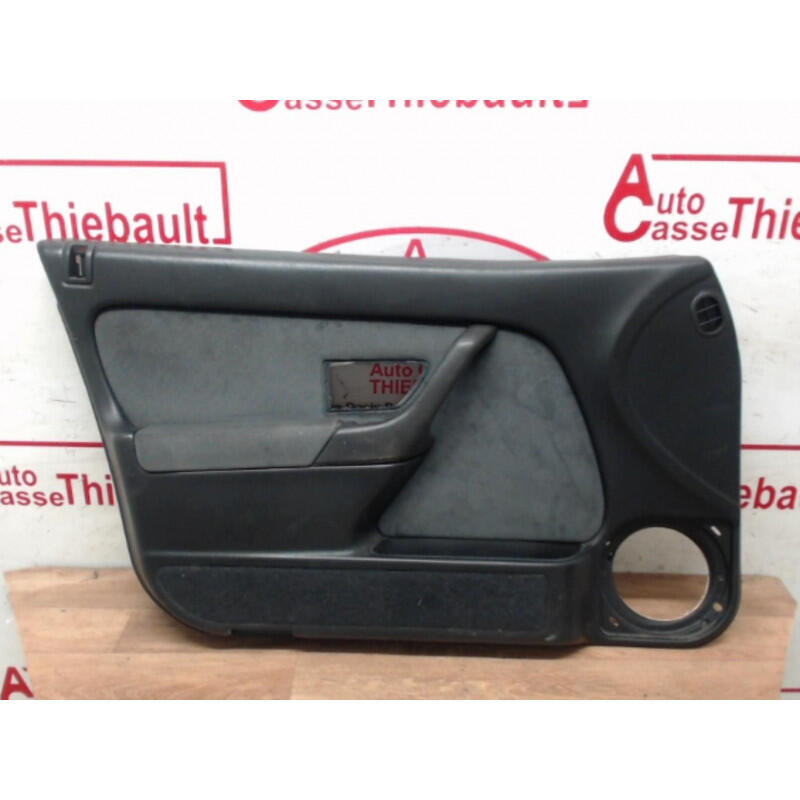

Vermutlich meinst Du mit "Innenteil" das mit Stoff bespannte Mittelfeld?
Hier als Beispiel anhand einer Y4-Verkleidung:
large.panneau-de-porte-avant-gauche-citroen-xm-doccasion.jpg.b72f8e635ab92a94a6d03a6d191934d8.jpg
Es gibt offensichtlich einen Grundträger (beige)  und einen umlaufend angeschweißten oder angeklebten Rahmen, der Brüstung, Übergang zur Instrumententafel, Ablagefach und Träger der Armauflage beinhaltet.
Der Stoff wird auf dem Grundträger aufkaschiert sein.
Die Schweißdome wird Du dabei sicherlich zerstören, und Du musst die anschließend durch Schrauben ersetzen. Falls zusätzlich noch Klebeverbindungen vorhanden sind, wird es umso schwieriger.large.RUECKSEITE.jpg.9de4ff32caf949d2111f0cb36411b032.jpg
