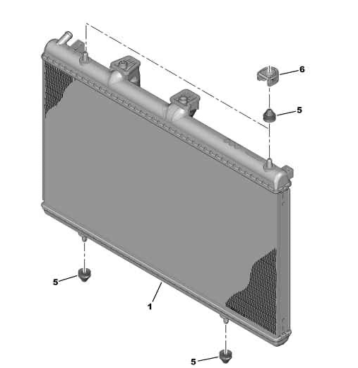

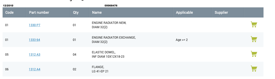

Was sind bitte  "Verriegelungs-Stopfen"
Mir ist kein besseres Wort eingefallen... (Die Nummer "6" meinte ich, die können beim Eindrücken kaputt gehen)
