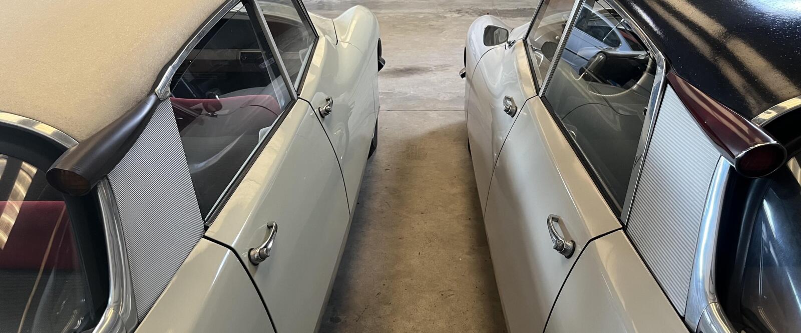

vor 7 Stunden schrieb M. Ferchaud:
Die farblichen Kompositionen der Trompeten mit dem Dach und der Karosserie in diesem Bild zeigen aus meiner Sicht sehr schön dass ein Umbau auf Edelstahl nicht nur aus Originalitätsgründen ein Verlust wäre!
