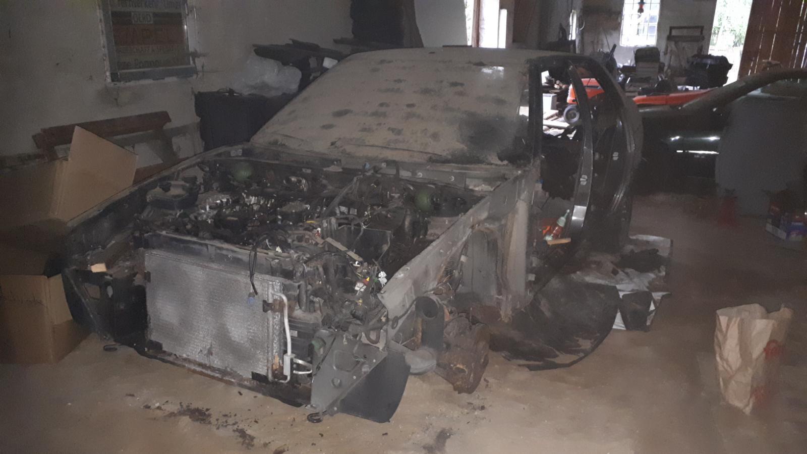

Zerlege y4 2.1td Orga 6939 SX
wie gesagt ich zerlege gerade einen 2.1td.
Braucht noch jemand etwas aus dem Motorraum?
Von unten ist der Wagen sehr rostig und der Motor recht ölig...

Mal schauen ob ich vom Hydraulik Kram noch was raus bekomme. Federzylinder sind sehr rostig, macht es Sinn das Fass , Bremsventil ... zu bergen?
20230522_192012.jpg.7221009148d93fc1b438d89f3efab06c.jpg20230522_192036.jpg.8964fe471f77517866206c0df69fb455.jpg
Moin Thomas,
denk dran, die Heckstoßstange für mich beiseite zu legen …
Liebe Grüße
Bremsventil tendenziell schon.
Fass kann man evtl reduzieren auf den Einsatz und die Halteklammer vorn. Besonders die Siebe und die kleine Klammer am großen Sieb sind nicht verkehrt, aufzuheben.
Federzylinder sind immer rostig. Mit Öl einpinseln und erstmal weglegen. Frisch lackiert sind die wieder hübsch wie neu.

Hab ich nicht vergessen, wenn ich die sauber habe mach ich Fotos. Reparatur an linker Befestigung nötig, Mutter nicht lösbar daher durchgedreht.
Ja bei dir  sieht das immer toll aus. 👍
Frage mich aber wieviel vom Zylinder übrig bleibt wenn ich klopfe...
Diese Zylinder hatten dank Bitumen"konservierung" millimeterdicken Rost und nach Elektrolyse und Strahlen zeigte sich ordentliches Pitting. Die Zylinder sind doppelwandig, zu große Gedanken würde ich mir da momentan noch nicht machen.
Wenn du dir Sorgen machen solltest, dass dir die rostigen Dinger keiner abkaufen mag, kannst du die auch gern an mich verklingeln. Solange vom Verschleißzustand gut (Öl ausleeren, aufrecht stellen, Kolbenstange rausziehen und langsam mit dem Finger runterschieben - Kolbenstange sollte nicht von alleine nach unten fallen).
