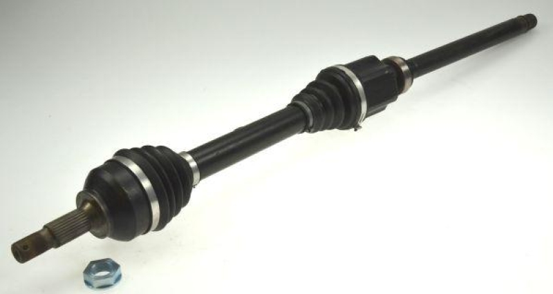

Suche rechte Antriebswelle für C6 2,7 HDI Baujahr 2007//ORGA 11047
Wegen Knackgeräuschen möchte/muss ich demnächst die rechte Gelenkwelle auswechseln.
Lt. Cervices-Hotline ist die Ersatztelenummer 3273 QZ für neu und 3273 AR für AT
Das teurere Citroen Originalteil wollte ich eigentlich nicht kaufen - es gibt ja auch viele preiswerte Alternativen - zum Teil mit anderen Vergleichsnummern.
Dabei gibt es für mich ein "Maßproblem" - bei einigen Wellen (z.B. SKF) wird die Gesamtlänge mit 988mm angegeben und bei anderen Fabrikaten mit 968,3mm - möglicherweise messen die nur verschieden - alle anderen Werte sind identisch.
Frage:  Hat jemand damit bereits Erfahrung gesammelt und wenn ja gibt es eine Kaufempfehlung?
Auch eine gute gebrauchte Welle könnte ich mir vorstellen.
Gruß Wolfgang

Am 21.5.2023 um 12:15 schrieb cit-rotti:
Es gibt verschiedene Einsatzzeiträume !?
->10990,  10991 -> 11619 und  11620 ->
 Model C6 Body: without parameters / Engine: 2.7 HDi particle emission filter mechanical driveshafts DRIVESHAFT
danke für Deine Mühe - ich habe Zugang zur PSA Service Hotline und zu den Informationen
Nach meiner Orga 11047 ist es die Antriebswelle 3273 QZ für "neu" oder 3273 RA für eine überholte Welle.
Damit ist aber mein Problem nicht gelöst, weil  Citroen auch in den Rep. Anleitungen keine Maße nennt und unter den sonstigen (preiswerten) Anbietern (z.B. SKF) die Gesamtlänge mit 988mm angegeben wird und bei anderen Fabrikaten mit 968,3mm - möglicherweise messen die nur verschieden.
Hallo Wolfgang,
leider existiert das Maßproblem wirklich. Die meisten (viele) Wellen aus dem freien Zubehörhandel passen wirklich nicht. Es sind ein paar Millimeter Unterschied zum Original-ET vorhanden, so dass es beim Einbau nicht passt.
Die gleiche Erfahrung hat auch mein Freundlicher gemacht, wenn er notgedrungen auf freie Teile wechseln musste.
Für die rechte AW habe ich €378,- inkl. MWSt als Austauschteil beim Freundlichen bezahlt. Finde das geht ...
Frank
Hallo Frank und Danke
die Austauschwelle 3273 AR ist nicht mehr lieferbar und die Neu-Welle 3273 QZ kostet brutto 550€ + Pfandteil.
Deshalb suche ich eine Alternative.
Und das Google-Ergebnis bestätigt ja die Maßproblematik bzw. das beim 3001//ABA (das gilt für meine Kiste) Einschränkungen zu beachten sind.
Gruß Wolfgang

Bei Kleinanzeigen wird eine gebrauchte angeboten, aber die Info zur Orga-Nummer fehlt.
Spidan Antriebswelle, komplett Art.-Nr.: 25438 3273QZ/3273RA
154 bis 250 Euro, überholt bzw. neu, mit und ohne Pfand
Passt für Citroën C6 (TD) 2.7 HDI V6 24V
  • Baujahr bis     08/2008
  • Einbauseite     Vorderachse rechts
  • für Organisationsnummer bis     11619
  • Außenverzahnung Radseite     28
  • Außenverzahnung Differenzialseite     37
  • Länge     980 mm
  • Dichtringdurchmesser     59,00 mm
  • Gelenkdurchmesser radseitig     91,50 mm
  • Gelenkdurchmesser getriebeseitig     89,00 mm
  • Ergänzungsartikel/Ergänzende Info 2     mit Lager
  • Gewindemaß     M24x1,5
  • Länge 2     365,0 mm
https://www.daparto.de/Teilenummernsuche/Spidan/25438?articleId=410900567&modelId=3d2a4a4f
Bearbeitet ( von Ronald)
Ich würde bei C6 (und C5 III) nur Originalteile verwenden, solange es die noch gibt.  Der Preisunterschied zum Aftermarkt-Teil fällt nicht groß ins Gewicht und man ist einigermaßen sicher, dass die Qualität stimmt.
