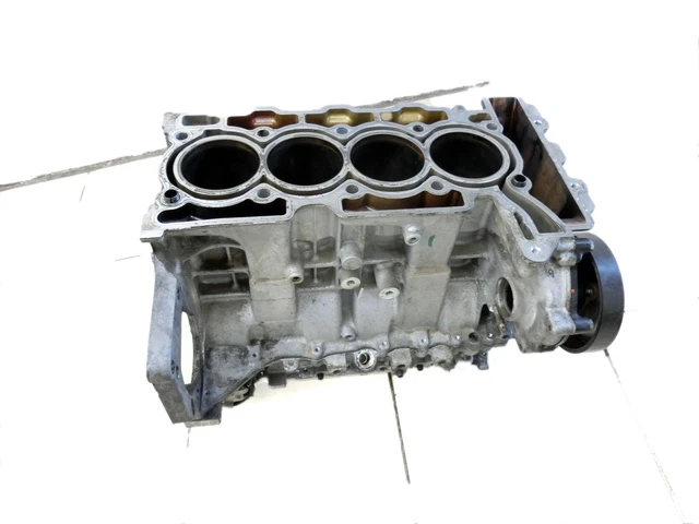

Du meinst sicher den EP6. VTI, THP - der berühmte Steuerkettenfresser und Fehlzünder halt.
In jedem Fall findet man beim EB2 eher Merkmale des EP6 als vom TU3/5. Ein einfach verkürzter EP6 ist das aber beileibe nicht.
Bloc-moteur-pour-MOTEUR-16-88KW-5FW-EP6.
