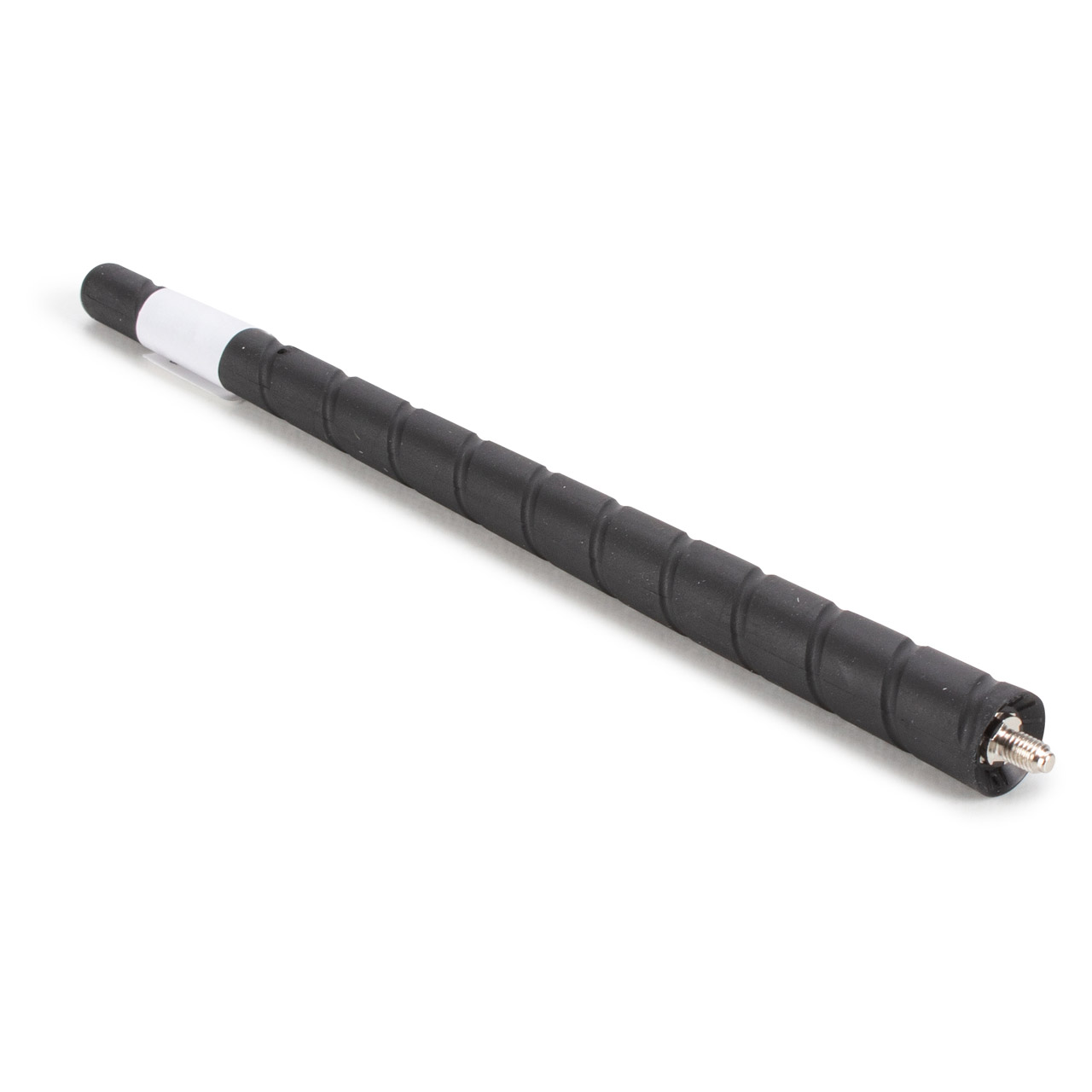

Aktiv, könnte das Folgende sein. Steht die Teilenummer nicht auf der Rechnung?
Antennenfuß
https://www.myparto.com/de/i28428/citroen-peugeot-dachantennen-9815614880
Antennenstäbe
https://www.der-ersatzteile-profi.de/citroen/c4-grand-picasso-ii-b78/2-0-bluehdi-150-t53296/antenne-g394
https://www.myparto.com/de/i28545/citroen-peugeot-dachantennen-9824029980
Ersatzstäbe "No Name" mit Gewinde M4, M5, M6 gibt es im Netz.
