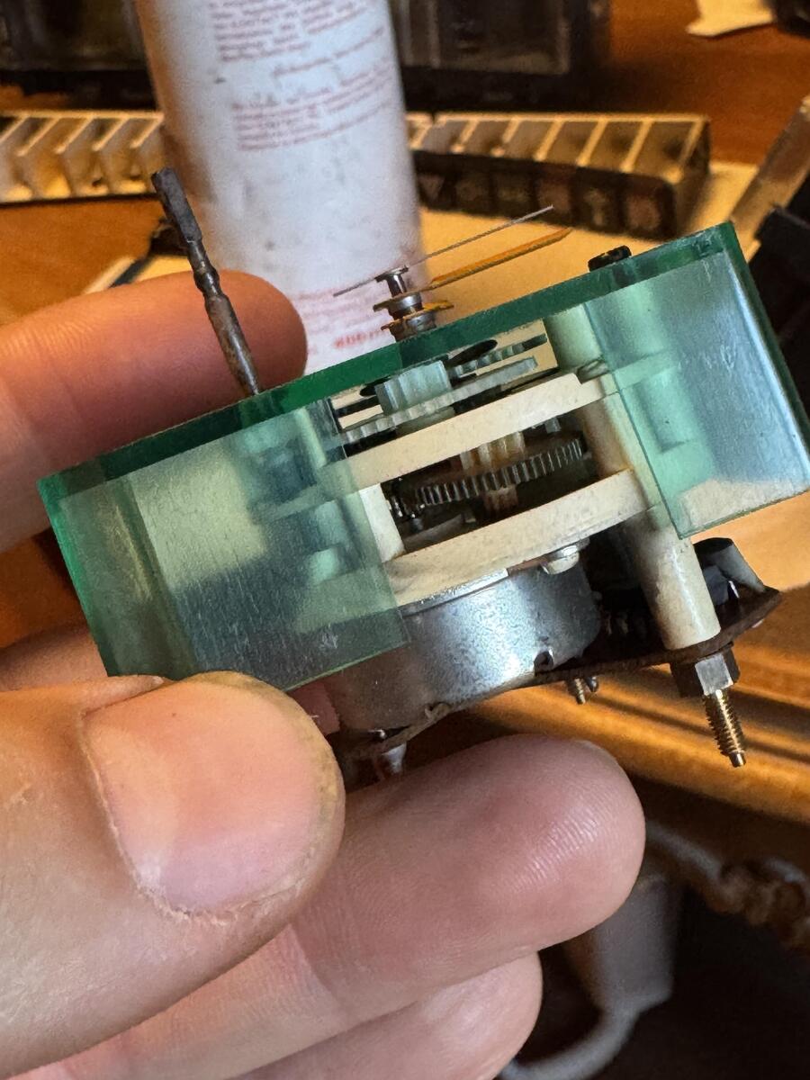

Ich hänge mich hier mal mit dran und wiederbelebe diesen uralten Thread.
Thema: Jaeger-Uhr in 1980er CX GTi.
Macht ein recht lautes Laufgeräusch, ohne die Zeiger zu bewegen. Verstellung funktioniert.
Nach Ausbau habe ich festgestellt, dass ein verbindendes Zahnrad lose im Gehäuse hängt.
So hat es zwar Kontakt zu den beiden angrenzenden Rädern, aber die Übertragung dürfte nicht gewährleistet sein. Die Zähne sehen okay aus.
Ist das Problem bekannt?

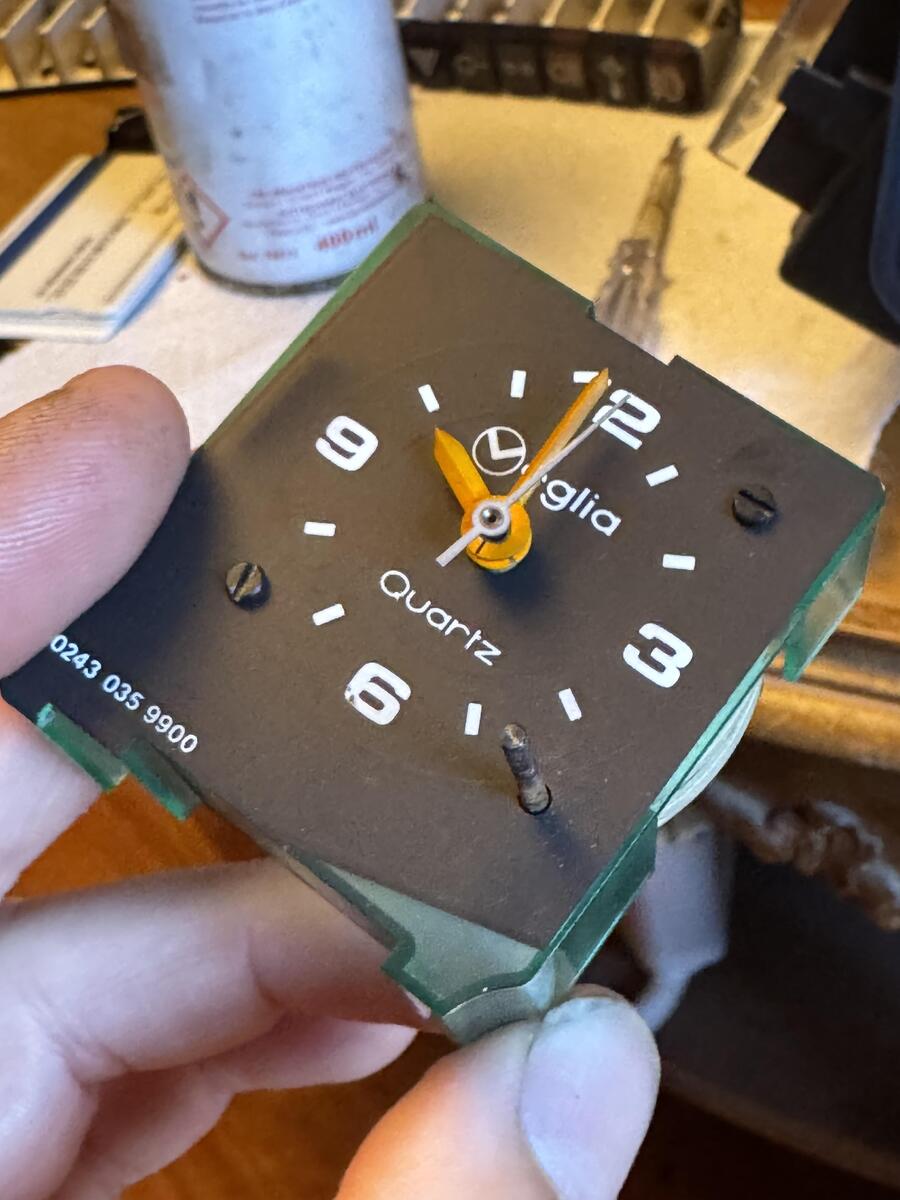

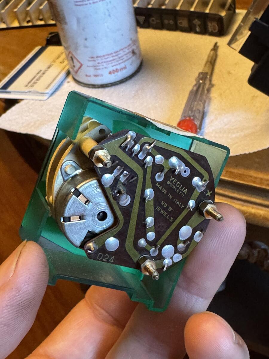

Die Veglia-Uhr aus einem Spender-Instrument passt leider nicht, und die Uhr einer ebenfalls vorhandenen Einheit aus einem Ur-CX ohne Quartz ist ebenfalls gänzlich anders aufgebaut.
Hat es vom Zahnrad die Kunstoffwellenzapfen abgebrochen, dann eben einmal durchbohren und Edelstahl oder Federstahlwelle rein.
Klar, ist ein wenig fummelig zu zentrieren.
